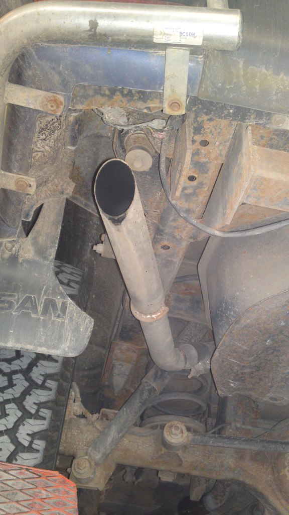

Posté(e) : 1 décembre 201113 a Qui peut me donner des conseils ?? faut le souder ou tuyau souple et collier ??? faut-il remettre une patte de fixation ou pas ??? merci de vos réponses
Posté(e) : 1 décembre 201113 a Salut, Si tu as la possibilité de faire des brides et les souder, c'est l'idéal A+ Pich
Posté(e) : 1 décembre 201113 a Auteur Et penses-tu qu'il faut faire un renfort ou une patte de fixation en plus ??

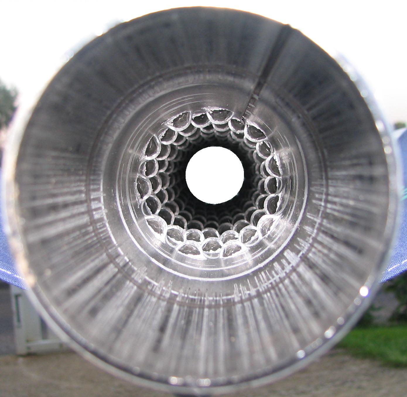

Posté(e) : 2 décembre 201113 a petite question ce silencieux d'échappement Glaspack acier / inox est vendu avec la mention "sans contre pression" je veux le mettre comme xav en lieu et place de la grosse gamelle, ça ne va pas gêner le fait des contre-pressions absentes ? merci
Posté(e) : 3 décembre 201113 a Auteur à mon avis il parle de non contre-pression car pas de chicanes, mais quand je regarde l'intérieur c'est une grille micro perforée, c'est ça qui ralenti les gaz. j'ai bon ??
Posté(e) : 3 décembre 201113 a Référent Mécanique la contre-pression c'est en fait des pertes de charge qui ralentissent le débit des gaz et donc peuvent influer sur la courbe du couple en cas de moteur turbo. Ces pots sont pour des moteurs non turbo ou 2 temps et là l’absence de contre-pression est un plus. A l'intérieur de ce pot il y a des arêtes pour capter un peu les gaz ... ce qui veut dire qu'il y a un sens de montage
Posté(e) : 3 décembre 201113 a ah ok, mais alors dans quel sens tu les positionnes les écailles de poisson ????
Posté(e) : 3 décembre 201113 a Référent Mécanique face ouverte des ouïes vers le moteur ! http://www.google.fr/search?q=glasspack&hl=fr&prmd=imvnsfd&tbm=isch&tbo=u&source=univ&sa=X&ei=a2XaTsHnKs-A-wbLzIDEDg&ved=0CEQQsAQ&biw=1457&bih=732

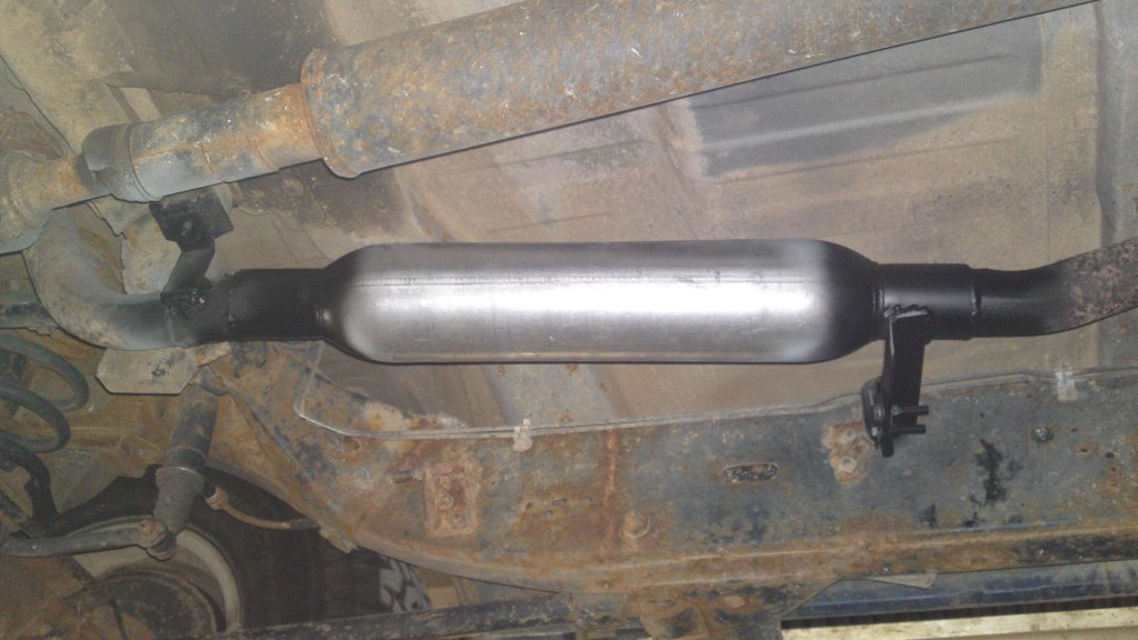

Posté(e) : 3 décembre 201113 a ok merci pierre, mais sur un y60 ou y61 ça ne risque rien de remplacer la gamelle centrale avec le Glasspack
Posté(e) : 6 décembre 201113 a bonsoir sur mon y61 TD6 j'ai un glasspack a la place de la grosse gamelle depuis pas mal de temps et aucun problème et je n'ai plus de silencieux arriere
Posté(e) : 7 décembre 201113 a bonsoirsur mon y61 TD6 j'ai un glasspack a la place de la grosse gamelle depuis pas mal de temps et aucun problème et je n'ai plus de silencieux arriere Tu l'as soudé sur les tubes directement
