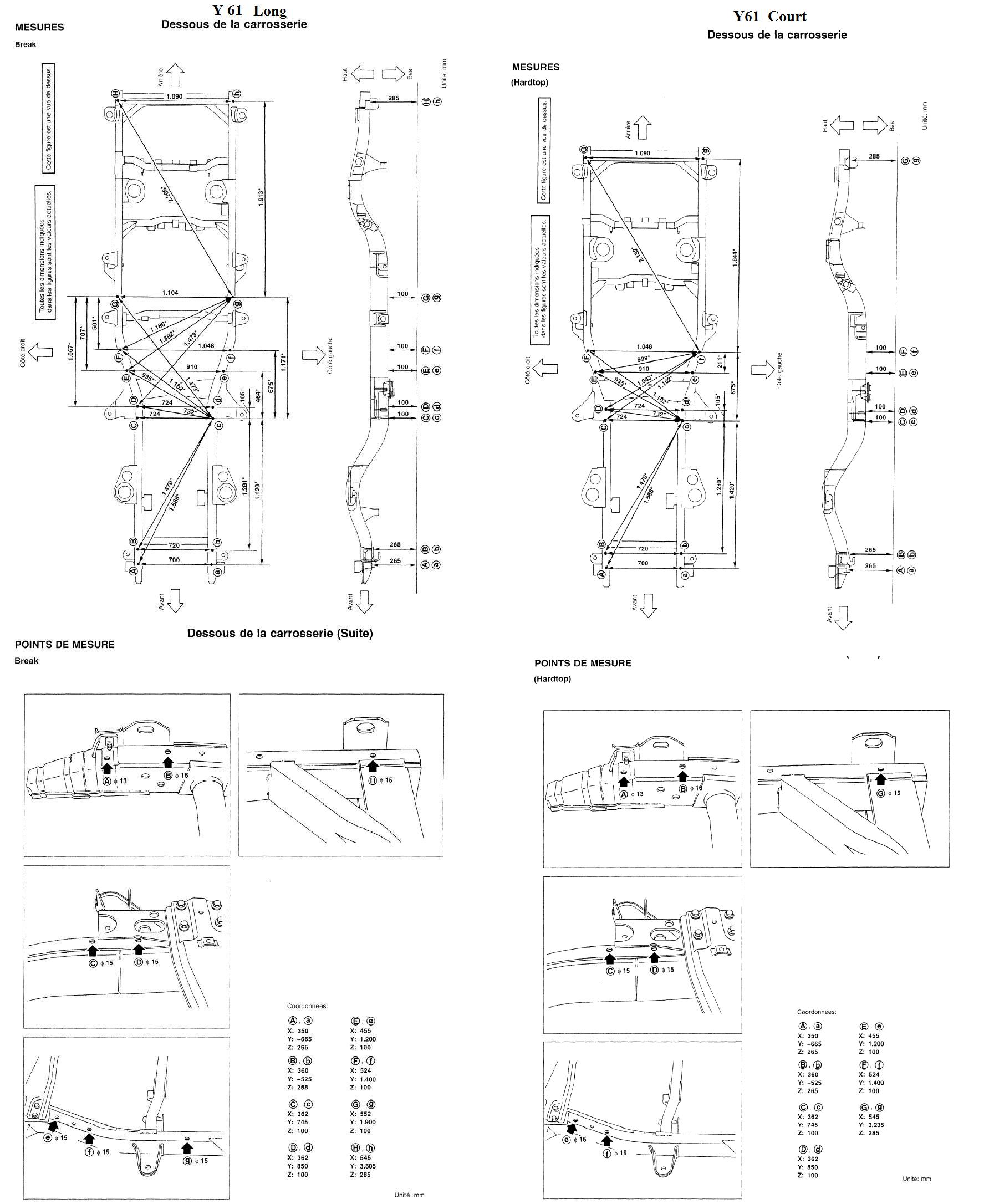

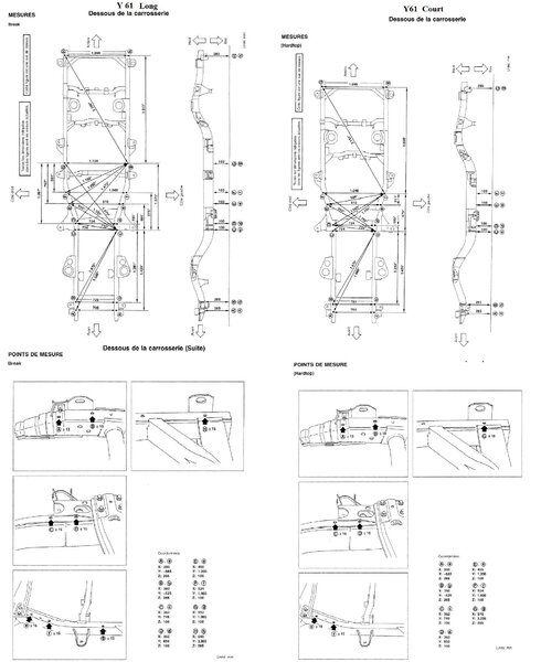

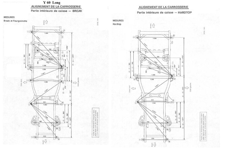

Voila,une chose me tracasse,est ce que le châssis d'un Y61 de 2001 ne serait pas le même que mon Y60 de 95? :2 (21):
En démontant des amortisseurs que j'ai achetés,j'ai pensé qu'il se ressemblent vachement.J'ai bien envie de prendre les
mesures et d'y retourner,mais il y a des kms.

oui ,;, ça y ressemble fortement mais quand t'aura monter toute la mécanique , t'aura des truc qui vont pas tomber en face des trous :2 (15):
donc moi je te dis que chassis différent
regarde le topic de boite a vitesse , pierre t"en dira plus , la fixxation traverse de boite n'est pas au meme endroit et je te parlme pas du reste qui diffèère :2 (15)::2 (15)::2 (15):
Dommage. C'aurait été une bonne source pour chassis pour refaire nos y60 :2 (15):
J'ai aussi remarqué quelques petites differences:ski avant pour Y60 et 61 sont les memes,les attaches remorques aussi par contre une protection de B.V de Y61 ne va pas sur un Y60,les fixations n'etant pas au meme endroit!
