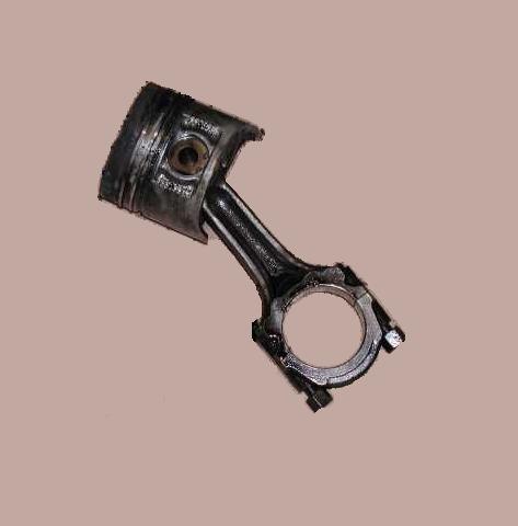

Posté(e) : 16 décembre 201113 a Auteur Bonne balade cette aprem, le troll a super bien tourné. ça le fait pas trop tiqué l'usure de la segmentation Je vais lui faire un petit traitement au Métal 5 remétalilsant et ça devrait rentrer dans l'ordre pour un moment. J'ai lu de très bon avis sur le net de personne ayant fait le test et c’était bien concluant pour la plupart.[/img]
Posté(e) : 16 décembre 201113 a Référent Mécanique économise tes euros ... ces produits préviennent de l'usure (ils sont préventifs) mais jamais ne remettront en état une pièce usée (curatif)
Posté(e) : 16 décembre 201113 a Auteur Et pourtant il y a le Metal 5 curatif qui re-métallise les pièces usées pour un certain temps, entre autre les pistons, cylindres. Il réhausse les compressions et diminue la consommation d'huile. Ce produit a été testé par de nombreux internautes avec des résultats plutôt concluants. Je ferai l'essai et vous tiendrai au courent
Posté(e) : 16 décembre 201113 a Auteur Regardez ce lien pour comprendre comment ça fonctionne, ici c'est le produit "resurs" mais c'est pareil : Quand je vois encore comme aujourd'hui comment fonctionne mon moteur je me dis que ça se trouve ça suffirait pour baisser ma conso d'huile à une valeur normale. Je suis curieux, j'essaie et je vous dirai si c'est du pipo ou non
Posté(e) : 17 décembre 201113 a Référent Mécanique pas convaincante la démonstration car il ne parle que de l'usure et non de l'encrassement Bien souvent les segments sont gommés dans leurs gorges et ainsi ne font plus une bonne étanchéité ! et là ce produit il fait quoi ?
Posté(e) : 17 décembre 201113 a Auteur Oui effectivement, ce produit ne fera rien pour l'encrassement des gorges et donc le gommage. Peut-être un nettoyage moteur avant vidange y ferait du bien aussi ? avec un peu de chance ça nettoierait la crasse dans les gorges si il y en a. Les anciens nettoyaient les moteurs avec du gazoil à la place de l'huile. Je ne connais pas la technique et je ne sais pas si c'est pas un peu dangereux. Mais apparemment ça fonctionnait bien. qu'est-ce que tu en penses ?
