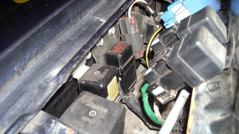

Regardes si tu as ça dans le compartiment batterie :2 (1):
Si oui, peut être un fusible grillé :2 (12): c'est du vécu :2 (26):

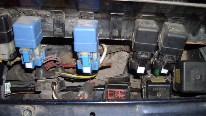

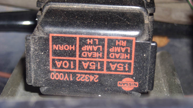

Ca y est j'ai regarder, et BINGO..... sauf que sur le petit porte fusible je n'ai plus rien d'écrit... mais merci grace a toi mon père noel est passé et m'a rendu mon phare...

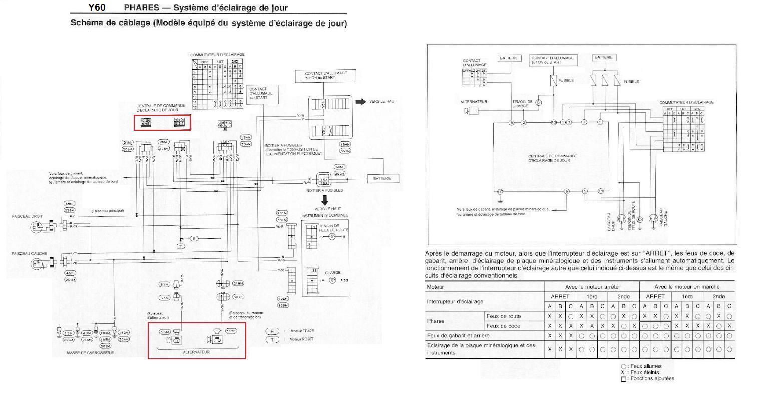

bonjour à tous.....
pourquoi dans le schéma électrique il n'y pas ces fusibles ??
c'est à n'y rien comprendre.
Perso je n'ai pas l'éclairage de jour et le collègue dont le 60 avait un souci similaire non plus, par contre le sien était de 96 et le mien de 97 donc j'en déduis que cette boite à fusible n'est présente que sur les modèles à partir de 96 :2 (26):
Sur mon court de 92 :2 (12): elle n'est pas présente ....
mon troll de 93 a cette boite à fusible. Qd j'enlève le "head lamp" je n'ai plus de phare,code, tableau de bord et eclairage chauffage, allume cigare etc.....
