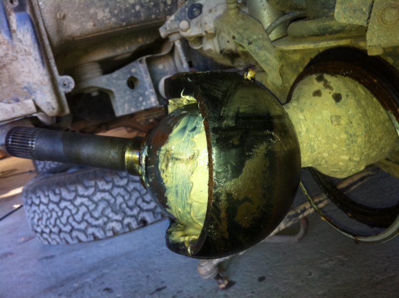

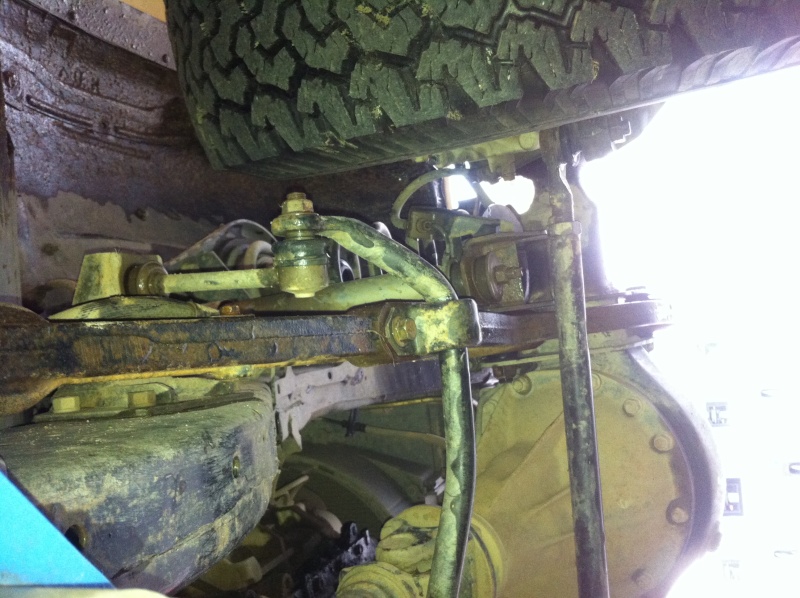

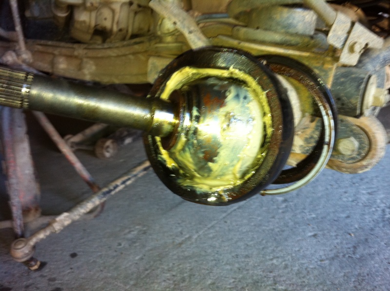

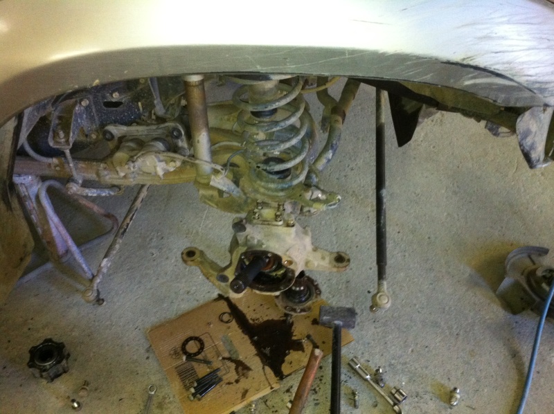

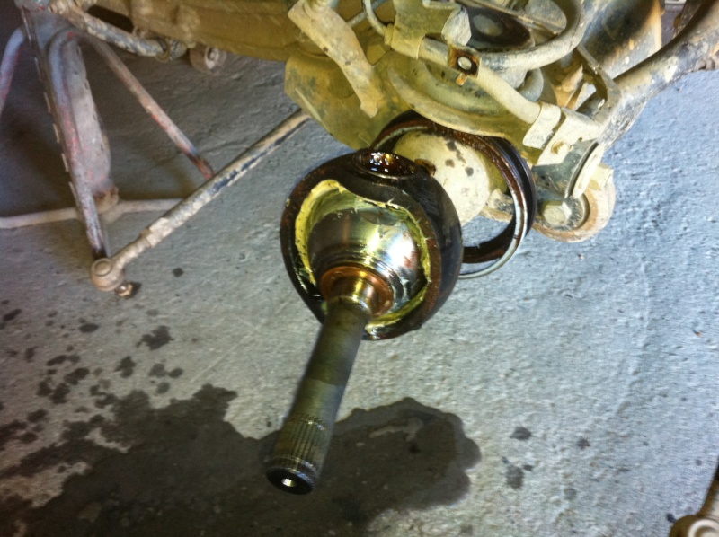

Posté(e) : 6 janvier 201213 a Auteur voila des photos, j'ai démonté le moyeu et les 2 pivots pour voir un peu .. rien ne m'a l'air tordu je ne comprends pas... peut-être une sphère légèrement aplatie mais comment le savoir ? je joins quelques photos et je continuerai à en faire demain... j'ai fini de démonter jusqu'au cardan, mais pas de photo

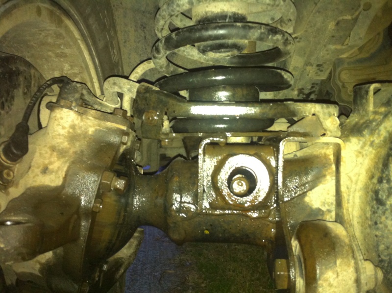

Posté(e) : 6 janvier 201213 a Auteur Le problème est que la roue avant droite est rentré vers l intérieur en haut. Un problème de carrossage mais il n y en a pas.... Et une fuite d huile au niveau de la sphère. Quelque chose a donc Bougé mais quoi ?? Les pivots on l air bien droit... La grosse pièce qu on voit sur la photo aussi... Je sais pas ou chercher... En tout cas merci pour les reponses
Posté(e) : 7 janvier 201213 a Pour tes roues AV qui louchent, tu as du t'apercevoir en démontant les barres de direction & d'accouplement que l'une des deux, ou les deux, étaient en cause, non ? Pour la grosse tige qui sort du pont, c'est un demi arbre : il y en a 1 de chaque côté de la boule de pont, un court et un long donc ... et j'espère pour toi qu'ils sont pas morts parce que ça coute un bras, voire deux. Pour avoir eu un choc assez semblable il y a quelques années, la fuite provenait tout simplement du fait que l'ensemble avait bougé, une fois les joints changés. Et si rien n'a éclaté en morceaux je pense que le mieux est de réparer le train avant en changeant le minimum (joints et barres tordues / cassées), et de rerouler comme ça pour voir (gentiment, hein, c'est juste pour voir). Si quelque chose est cassé ou trop tordu, tu le saura immédiatement (bruit, vibration ...) Pour l'assurance, demande leur ... le Patrol c'est pas non plus une AX ... Bon courage.

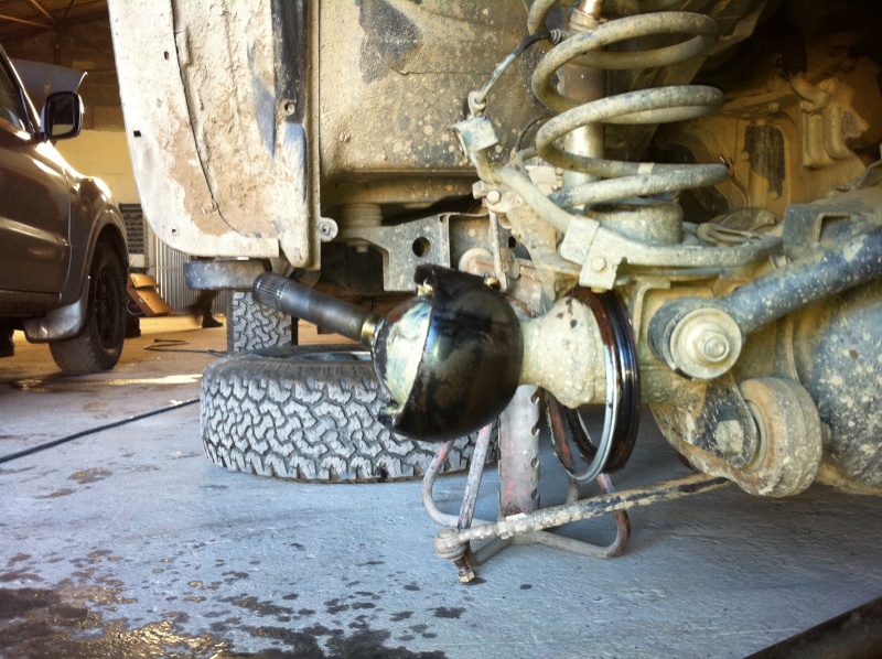

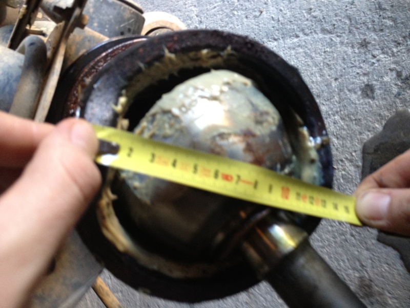

Posté(e) : 7 janvier 201213 a Auteur Salut merci pour ta réponse. Je ne pense pas que ce soit les demi arbres. Hé pense que c est soit la sphère qui est écrasé (légèrement) donc corps de pont a remplacer ou alors c est la grosse pièce ou se fixe l étriers les pivot et les 2 barres de direction qui ne sont a l œil aucunement tordu. Ce qu il me faudrait en fait c est les mesure du haut au bas de la sphère. Le diamètre en fait le diamètre exact comme ça je compare. Et du personne n a je démonte l autre coté pour voir. Une fois qu on a sorti la grosse pièce dont je parlais le demi arbre vient en tirant dessus ?? Merci

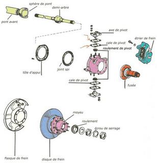

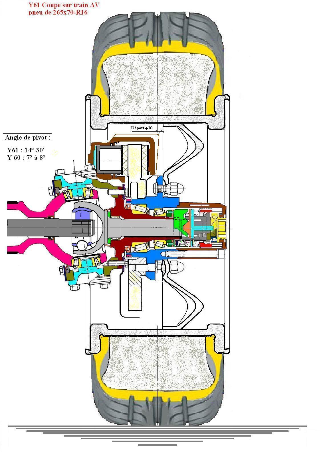

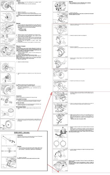

Posté(e) : 7 janvier 201213 a c'est quoi la "grosse pièce" dont tu parles alors ? mets une fleche sur le dessin stp
Posté(e) : 7 janvier 201213 a Auteur La grosse pièce c'est celle où viennent se fixer les deux barres de direction. Je suis avec l'iPhone là ... je peux pas mettre le flèche ... Tu comprends ?!
Posté(e) : 7 janvier 201213 a Je comprends tout à fait la non possibilité de la flèche sur l'iPhone Tiens, ça va peut-être aider :

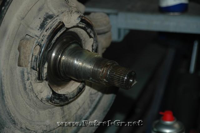

Posté(e) : 7 janvier 201213 a Auteur encore une.... merci pour ton shema, mais je ne comprend pas pourquoi je n'arrive pas a sortir mon demi arbre en tirant dessus ca ne vient pas, quelque chose le maintient dans le differentiel ???! j'ai pris la mesure ou je suspecte l'applatissement, mais avec le demi arbre en place. je trouve 13.5 cm.. est ce la bonne mesure ?? je precise avec le demi arbre. quelqu'un peut m'aider ? A+
Posté(e) : 9 janvier 201213 a Auteur Salut, alors personne pour me donner le diamètre de la sphère ??
Posté(e) : 9 janvier 201213 a Référent Mécanique tourne ton 1/2 arbre : il y a des méplats pour qu'il puisse sortir - à orienter vers les pivots

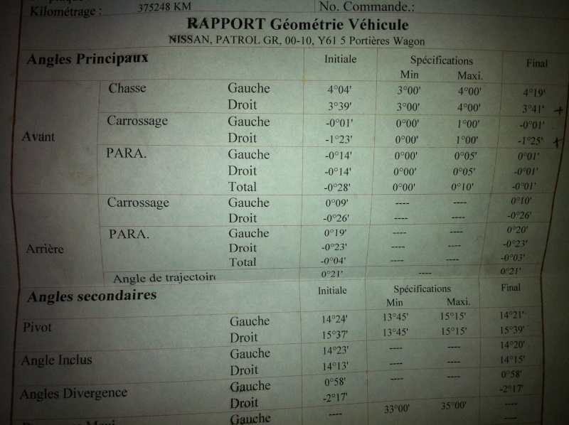

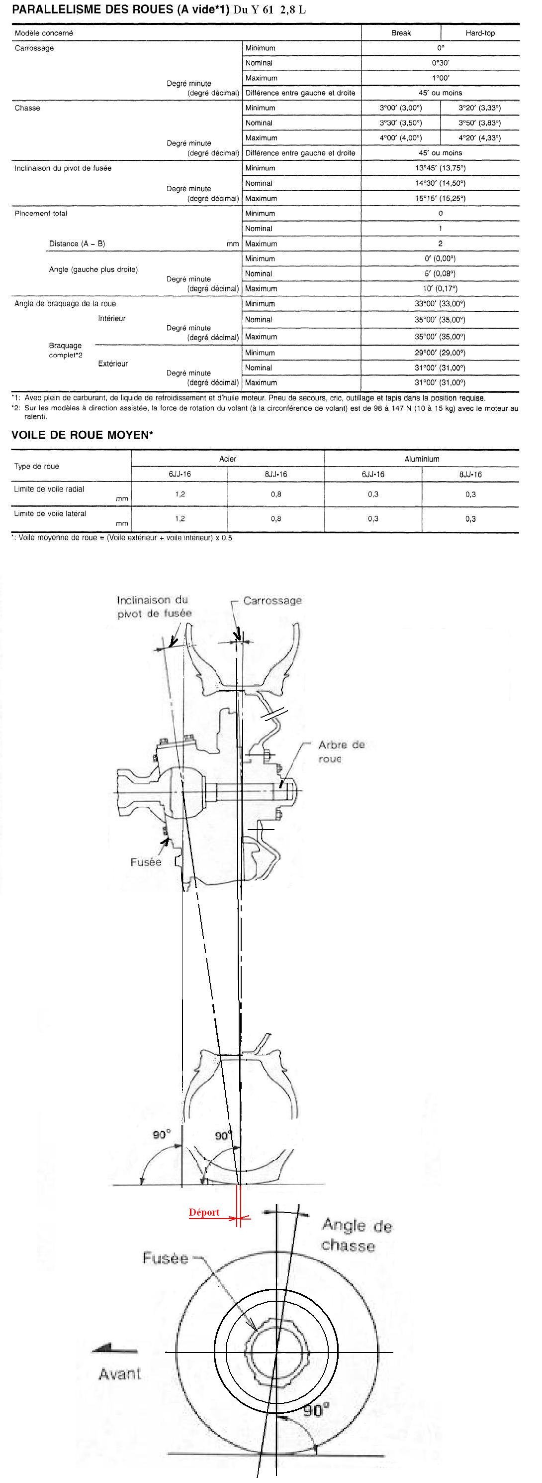

Posté(e) : 20 janvier 201213 a Auteur bonjour, je reviens vers vous, donc j'ai fait passer mon gros sur un banc 3D pour la géométrie, verdict : problème de carrossage roue avant droite, et léger problème de chasse. je n'ai pas les donnés sous les yeux. ma barre panhard, serait tordue, je n'en aurai une qu'en début de semaine prochaine. le pont sort plus du coté conducteur. mais comment se fait-il que ma roue droite ait du carrossage négatif ? ça peut venir de quoi ???? j'ai entre temps trouvé un pont tordu, choc coté gauche, j'ai pris les mesures du diamètre du bol droit, se sont les mêmes, mon bol n'est donc pas aplati. à bientôt
Posté(e) : 20 janvier 201213 a Référent Mécanique ta fusée droite doit être faussée ! et la barre panhard tordue "tire" le pont vers la gauche
Posté(e) : 21 janvier 201213 a Auteur Ok, je change ma barre panhard et si la roue a toujours le carrossage négatif je change la fusée, j'en ai une ... Mais elle avais l'air bien droite, j'avais l'autre dans les mains et j'avais comparé ... Mais est-ce possible que la fusée soit tordue et le cardan non ?! Merci

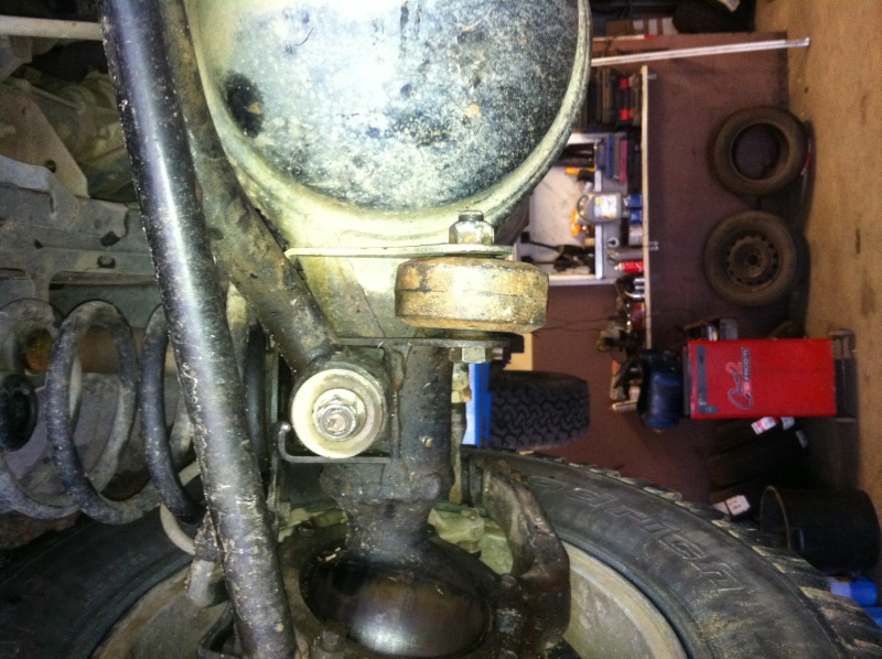

Posté(e) : 28 janvier 201213 a Auteur salut, suite des travaux alors j'ai changé ma panhard, le pont est bien revenu vers la droite du vehicule, elle est 5mm plus longue que l'autre. ce qui confirme que la mienne avait un probleme, à vu d'oeil on aurait vraiment pas dit, j'ai pris une de TD6, la fixation de l'amorto de direction diffère et le silent bloc coté chassis est beaucoup plus épais sur celle du 3L mais bon pour l'instant ca n'a pas d'importance. le tout c'est que tout redevienne droit apres les détails on verra. aussi la vis de ma panhard penche vers la droite normal ? par contre je me suis aperçu que mon tirant de pont était tordu, je l'ai remplacé par un qui est bien bien droit j'ai vérifié avant et la il vrille, je ne comprend pas. si quelqu'un peut me renseigner parce que là ca commence a bien faire...... ça me tape sur système j'en suis malade mon pov' troll :2 (25): :2 (25): :2 (25): la photo du boulon de la panhard c'est avec l'ancien tirant. [/img] pierre : ma fusée est droite. j'ai revérifié merci à tous

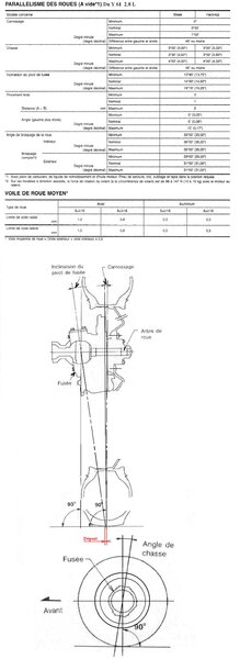

Posté(e) : 28 janvier 201213 a Auteur je mets la photo de la feuille que m'a donné le contrôleur pour la géométrie en 3D je n'avais pas encore changé la barre panhard ni le tirant qui était tordu lors de ces valeurs. en espérant que ça ait pu un peu vous renseigner. merci
