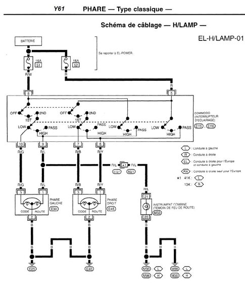

j'ai un souci avec mon 61, je m'explique : hier soir (de nuit) je démarre et allume les feux, mon témoin "plein phares" s'allume et le phare gauche reste éteint alors que celui de droite s'allume normalement en feu de croisement.
Ce matin lors de mon départ au boulot, même PB, seulement après environ 3 mn le temoin "plein phares" s'est éteint et les feux de croisement normalement allumés.

Je viens d'y penser, t'avais eu un choc à l'avant gauche et peut-être un fil qui frotte quelque part :2 (26):
:2 (21): Tu veux dire que lorsque tu mets le comodo sur "veilleuses" (au premier cran), un phare s'allume et que le témoin bleu s'éclaire au tableau de bord ? :2 (24):
faut que je me penche sur le problème, récurent pour ma part, connecteur trois broches qui grille avec les fils, j'ai trouvé un connecteur de camion, avec un renvoi de masse supplémentaire, je vais essayer et dans un an je vous dirai le résultat.
non, les veilleuses fonctionnent normalement, juste les feux de croisement, en plus les plein phares fonctionnent aussi normalement :2 (24):

c'est le connecteur 3 broches du phare éteint qui déconne, et qui t'allume le témoin de phare.
salut, regarde la prise de ton phare : ça m'est arrivé le fil et la prise avaient fondus :2 (10):
bon ça continue ! ce matin, en premiere extinction du phare gauche avec toujours le témoin "plein phare" allumé et 5 mn après, plus de phares du tout :2 (24):, juste les veilleuses
c'est grave ? je précise que les fusibles sont bons, et les ampoules aussi

bon, c'est pas le comodo .... quand j'ai eu mon accident l'année dernière mon phare avant gauche a été changé, sauf que lors du changement le carrossier a oublié de retirer l'anneau de maintien du joint, du coup il pendait sur le câblage et les vibrations ont bouffé les fils et ça a cramé sur 10 cm heureusement le reste du toron n'a rien
ne me reste plus qu'à trouver une prise, et refaire le câblage
ça me fait ch*er de voir du boulot de ""professionnel"" fait comme ça !!! :2 (10):
