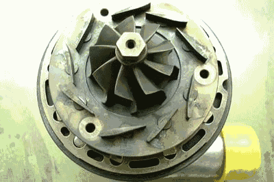

Posté(e) : 24 janvier 201213 a Auteur merci pour vos reponses. J'ai souvent lu ce mot "aubes" mais je ne sais pas ce que c'est. Dévisser qq chose sur le turbo ne me fait pas peur mais est-ce que je pourrais avoir une photo. merci

Posté(e) : 24 janvier 201213 a Référent Mécanique au ralenti la bielle monte et se trouve limitée par la vis de butée haute ... dans cette position les aubes sont plus rapprochées pour accélérer les gaz. En les resserrant un poil de plus on augmente plus tôt la vitesse des gaz ! Y aller par petites touches ....
