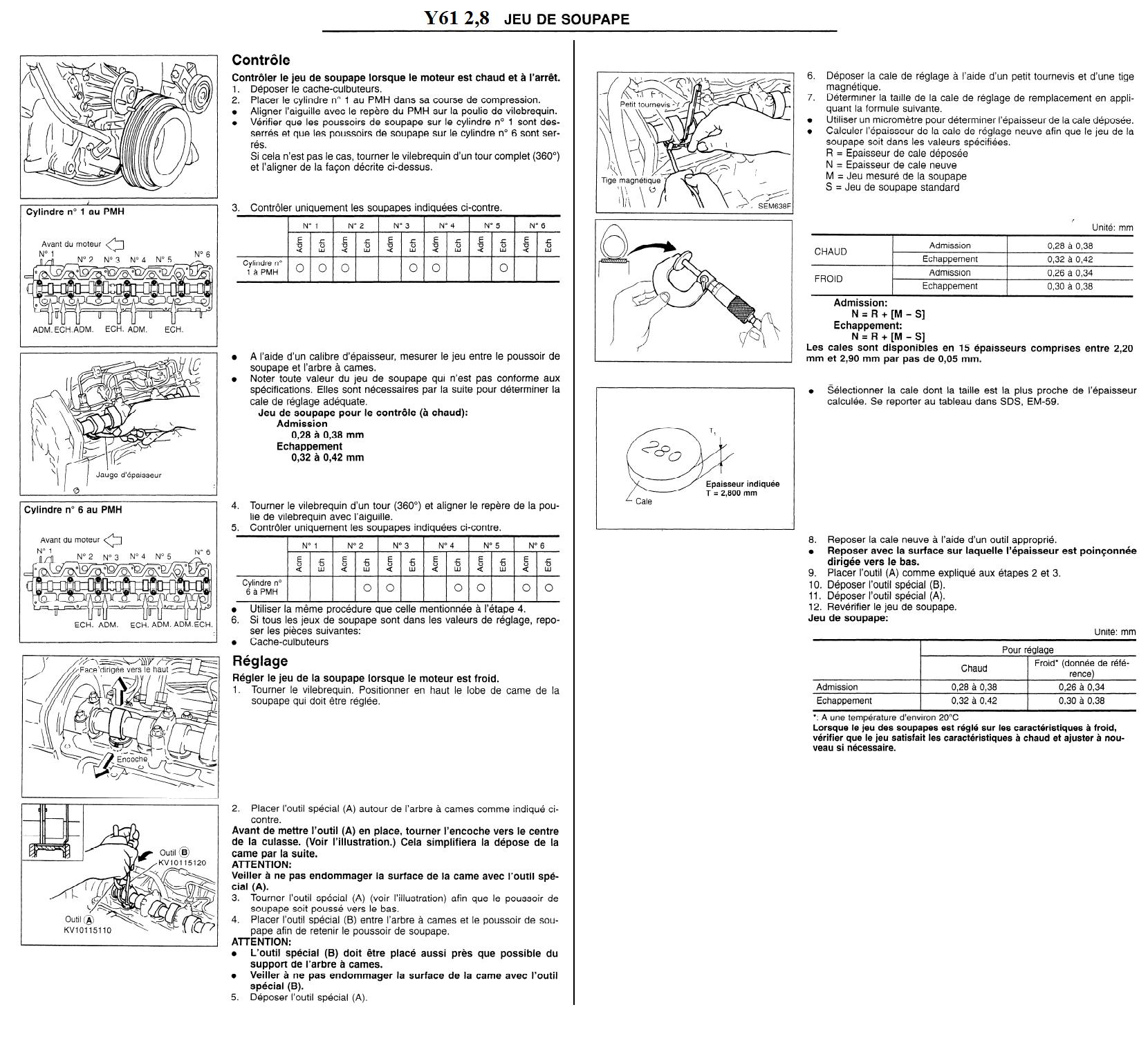

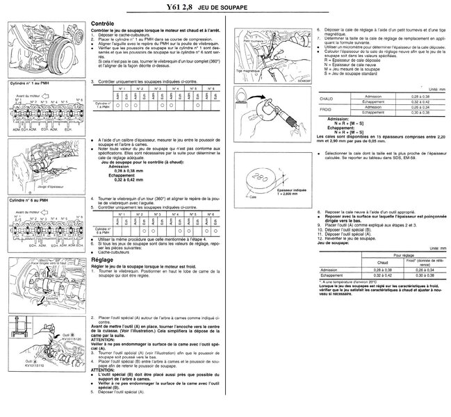

Posté(e) : 25 janvier 201213 a bonjour j'aimerais savoir si il existe un réglage pour le jeu des poussoirs hydro comme sur les moteurs avec culbuteurs ?
Posté(e) : 25 janvier 201213 a Sur le Td6 les poussoirs ne sont pas hydrauliques, mais mécaniques, avec réglage du jeu de soupapes par pastilles.
Posté(e) : 25 janvier 201213 a Oui, et avec les bonnes pastilles (14€ pièce chez Nissan). Pour la procédure de contrôle, et de calcul, voir la RTA
Posté(e) : 25 janvier 201213 a Auteur super merci pierre c'est ça que je cherchais. Donc si c'est usé je peux acheter des cales chez nini ou autre
Posté(e) : 25 janvier 201213 a Référent Mécanique nini oui les autres ?? Mais le changement est assez peu évoqué donc rare
