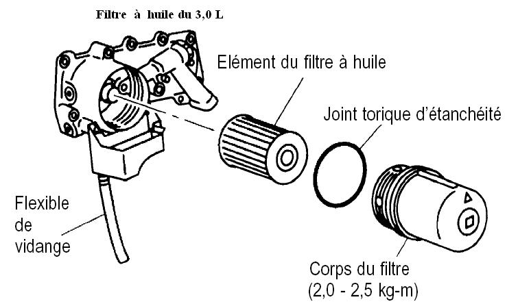

Posté(e) : 2 mars 201213 a Auteur Bonjour Sur la cloche de mon filtre à huile il y a une flèche. Est-ce qu'elle doit avoir une position particulière ? Salutations
Posté(e) : 2 mars 201213 a Référent Mécanique oui lorsque tu changes le filtre tu t'en sers pour l'écoulement de l'huile
Posté(e) : 3 mars 201213 a Auteur Lorsque l'on a remplacé le filtre et resserré la cloche la flèche est bien vers le haut ?
Posté(e) : 3 mars 201213 a Référent Mécanique aucune importance ... la flèche vers le haut indique uniquement qu'un trou est en face du canal d'évacuation afin que l'huile que contient le filtre puisse couler proprement

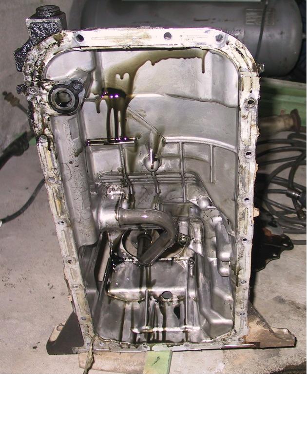

Posté(e) : 3 mars 201213 a Auteur Merci pour les renseignements Pierre. Et pour mon problème de pression d'huile je pense faire remplacer le système complet du refroidisseur d'huile comme ça j'aurai tout essayé ... après il ne restera plus qu'à ouvrir le moteur. Salutations
Posté(e) : 3 mars 201213 a Référent Mécanique je ne pense pas qu'il soit concerné ... je pense plus au joint torique entre le bloc moteur et le carter d'huile qui peut être l'origine d'une fuite (en haut à gauche sur la photo)
Posté(e) : 4 mars 201213 a Auteur OK je vais suivre tes conseils et remplacer le joint torique entre le bloc moteur et et le carter d'huile avant le refroidisseur d'huile qui coute 670 euros. Est-ce compliqué à effectuer ?
Posté(e) : 4 mars 201213 a Référent Mécanique le gros pb est qu'il faut écarter le moteur de la boite pour accéder à deux vis de fixation du carter d'huile (situées derrière le volant moteur) ; bravo aux ingénieurs peu ingénieux de nini
