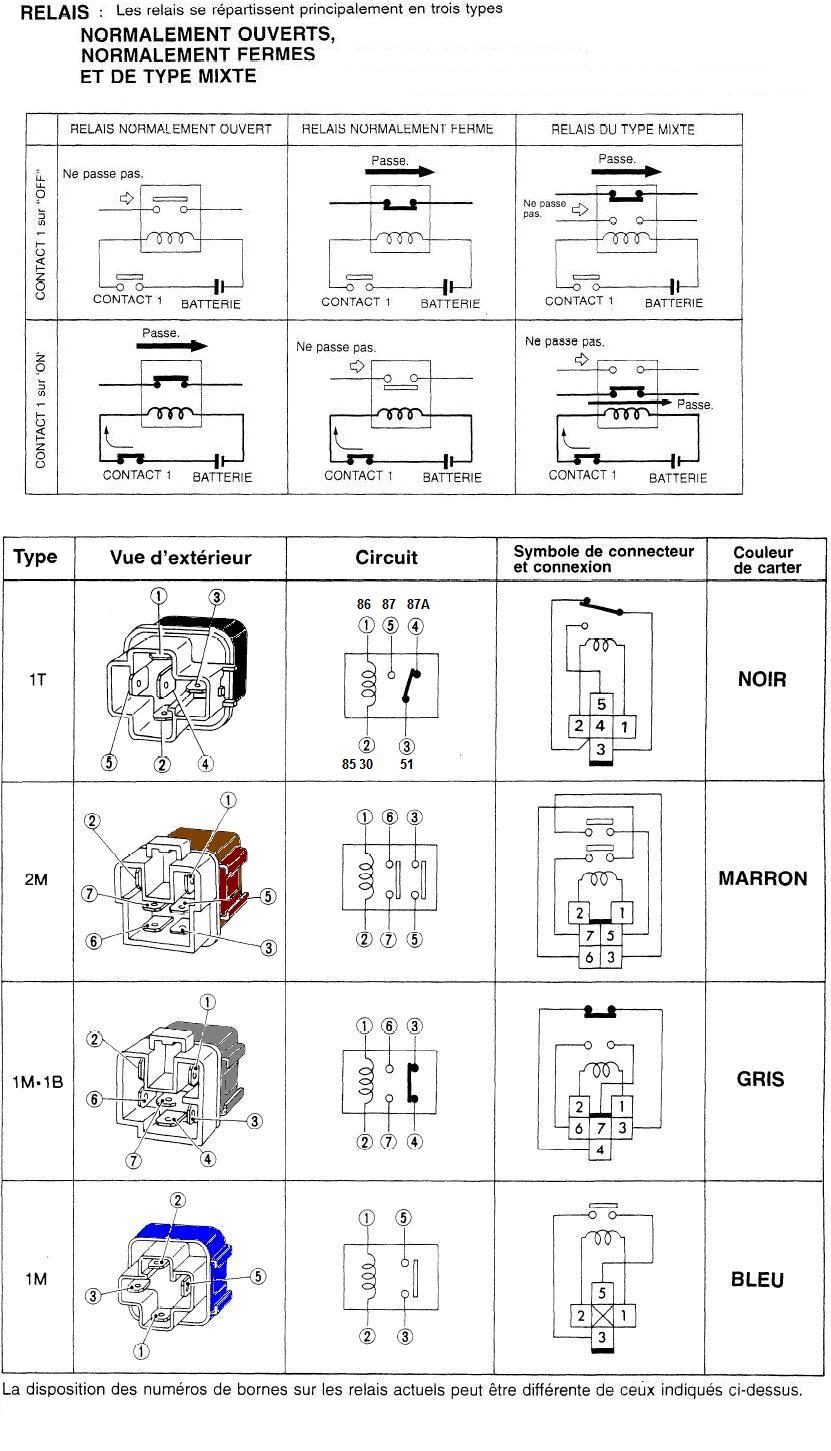

Est-ce que tu peux me dire où il se trouve ce relais ?
Je vais voir la semaine prochaine comment démonter l’écran.
Je pense que ça doit être un relais standard ?!
derrière l'écran sur la droite
Pierre aurais-tu un schéma de démontage pour l’écran ?
Est ce un relais normal ?

voir le relais comme dit en début du topik

Donc cela ne peut pas venir du relais, sinon le son ne passerait pas dans le twitter ?!
J'ai bien le schéma électrique ...
Par contre je ne sais pas où se trouve la connectique "OV" !?
