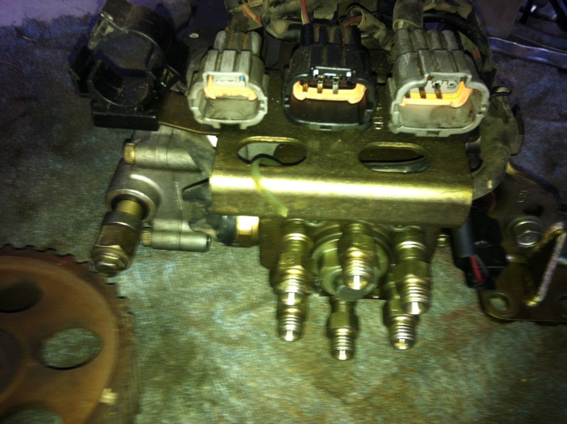

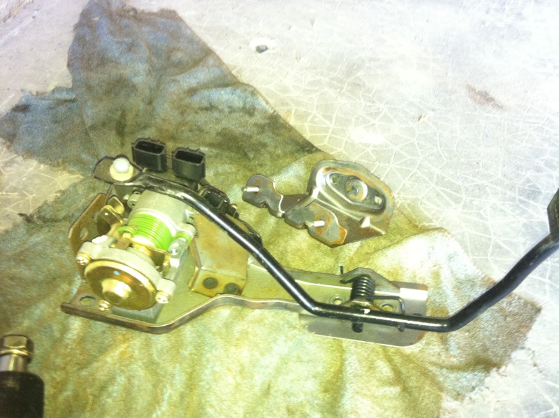

voila je l'ai passé à la valise : 0 défaut.
La panne vient du coussinet hydraulique de la pompe à injection voila, la réparation avec la distri vaut 1000 euros dur dur
Le coussinet hydraulique ? tu peux nous montrer cette pièce :2 (26):
j'ai des photos :2 (20): on appelle ça aussi la tête hydraulique, c'est ce qui distribue le gazoil en pression dans la pompe à injection
j ai trouver sa sur le net c la meme . il faut changer tout sa
j'ai trouvé le tout pour 280 euros à coté de la maison
