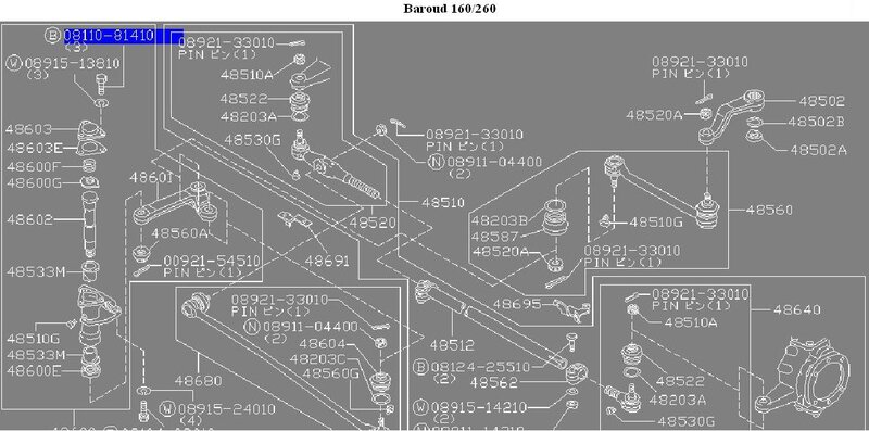

j'ai un patrol y60 moteur 2.8 td de 91 monté pour du franchissement soft car je me déplace avec parfois la semaine.
Voici mon problème : lorsque je braque mes roues que se soit à l’arrêt ou parfois en roulant un gros claquement se produit
:2 (22)::2 (22)::2 (22): sans pour autant que je sois en butée d'un coté ou de l'autre, je ne comprends pas d’où cela peut venir, les durites de direction assistée ont été changées (suite à une fuite) ou plutôt réparées récemment par de la durite hydraulique faite par un professionnel.
Le bruit est sourd et semble provenir du boitier de DA mais sans certitude
Quelqu’un aurait-il déjà eu un problème similaire sur son GR :2 (18)::2 (18)::2 (18):
Merci par avance pour vos réponses :2 (11)::2 (11)::2 (11):

perso,je pencherais plus pour une rotule qui aurait du jeu sur ta barre de direction,ou du moins une rotule grippée .
les caoutchoucs des rotules sont ils en bon état ?
peut être un bon coup de pompe a graisse suffirait !

regarde les fixations de ton boitier de direction , l etat de ta barre de direction avec l amortisseur et rotules, puis les rotules de la barre de liaison derriere le pont, voir aussi si un caillou ne serait pas coince quelque part la dessous, perso j avais un bruit sur une roues et enfin de compte c etait un caillou dans l etrier de frein :2 (26):

je vais regarder point par point pour voir si effectivement une rotule serait en defaut. Sinon se sont des moyeux automatique d'origine bien graisser toutes les 4 ou 5 sortie ou moins si passage dans l'eau. le pont avant s’enclenche parfaitement et le bruit n'est pas un craquement comme cela arrive lorsque le pont avant n'est pas bien débrayer mais plutôt un bruit sec un clac qui résonne dans le chassis (mais qui n'est pas continu seulement un clac puis plus rien) :2 (22)::2 (22): cela rappelle le bruit sur un pedalier de velo lorsqu'il manque une bille a l'interieur. peu être l'amortisseur de direction je vais l'enlever et faire quelque essaies. je crains que cela provienne du boitier de direction je ne sais pas trop comment cela est fait a l’intérieur :2 (18):

Et si tout est ok, vérifie le serrage des tirants de pont, j'avais le même problème, les boulons (ceux juste derrière le pont) étaient desserrés. Ca fait le même bruit que des lames qui sont fatiguées sur un 3.3, un gros clac :2 (26):
