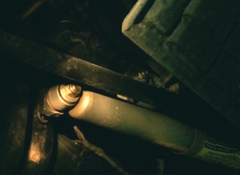

Posté(e) : 25 avril 201213 a Référent Mécanique le cône des rotules de direction ne remplit pas complètement l'alésage conique ... sinon pas de serrage Ce que j'ai fait sur le mien (photos avec tel) 1ère photo c'est coté gauche sur la barre de direction et les 2 autres coté olus à droite sur la barre de direction
Posté(e) : 25 avril 201213 a Auteur Merci des photos Pierre. Par contre, dans l'image 1, tu as "réusiné" le cone ? Car la différence d'écart entre l'épaulement et le support entre ta photo et la mienne ne me parait pas énorme, sachant que je n'avais rien serré du tout... En mettant la bague épaisse de l'autre coté, tu ne récupérais pas l'écart entre la patte et l'épaulement ??? Je n'ais pas testé... et flotte /tempête depuis ce matin, impossible de me mettre sous le véhicule...
Posté(e) : 25 avril 201213 a Référent Mécanique il ne faut rien mettre derrière puisque le cône mâle ne doit pas être contraint en haut ..... Mon montage est solide puisque plus d'un an et j'ai fait un tour au Maroc l'an dernier ......
Posté(e) : 26 avril 201213 a Auteur Ok Pierre. Mais te rappelles tu si tu as réusiné les deux cônes de l'amorto ??
Posté(e) : 26 avril 201213 a Non... Pas vérifié... Comment procéder ? Concernant l'amortisseur de direction, voilà mon modèle: Bonjour, Les tremblements je suis en plein dedans.... Pour vérifier tu lèves le patrol et tu regardes en secouant tes pneus de gauche à droite si tu as un clac quelconque c'est que tu as un jeu. après quoi ça peut venir d'un roulement de roue (mais bon tu as resserré...), d'une rotule ou d'un pivot hs. Pour savoir si ça vient d'une rotule tu demande à ta femme de secouer la roue toi en mettant la main sur le rotules tu vas checker si il y a du jeu ou non. Petit truc, si une rotule est hs généralement le caoutchouc est endommagé Pour ma part la rotule coté pitman était hs, j'ai changé l'amortisseur de direction et aujourd'hui je change les silent bloc de la barre panhard. J'ai changé il y a un moment de ça ceux des tirants de ponts, après ça je pense que ce sera bon. Voila en espérant t'avoir un peu aidé. Bon courage.
