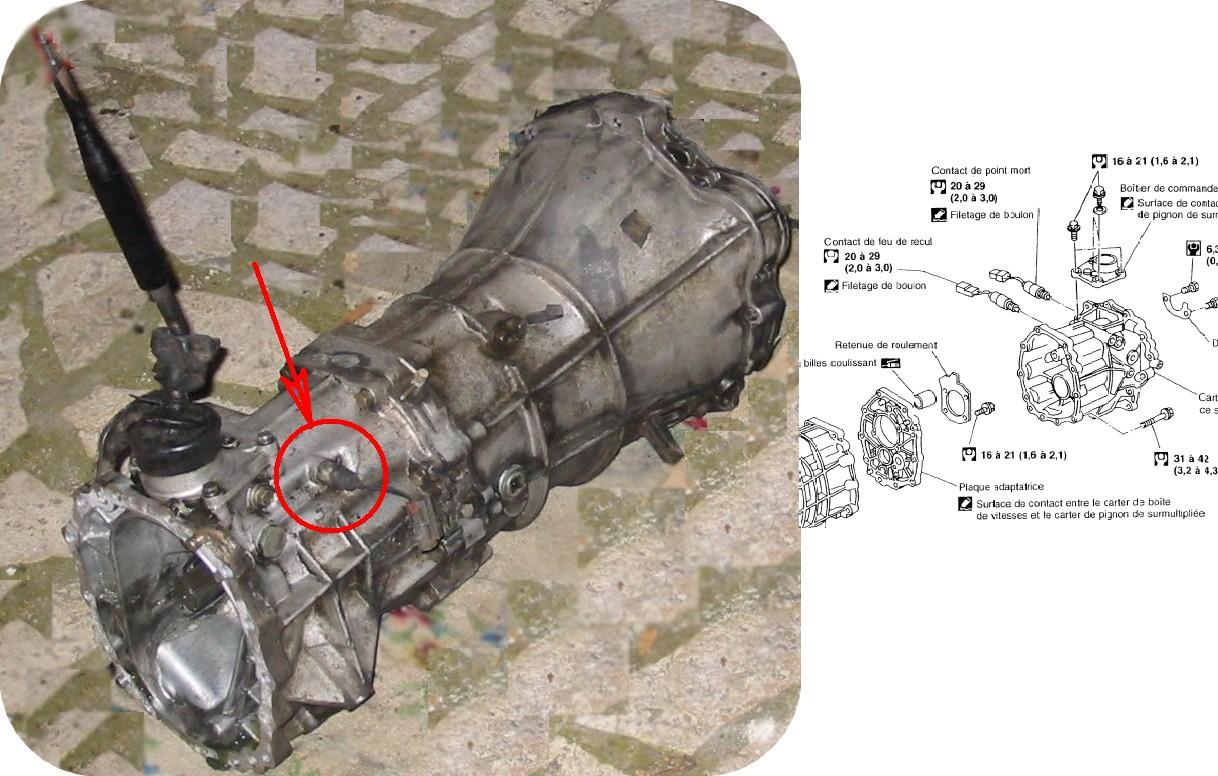

Posté(e) : 25 avril 201213 a Référent Mécanique un mauvais contact qui n'aime pas les secousses ! La perte de puissance peut aussi venir du capteur de point mort sur la boite qui donnerait en vibrant une info de PM
Posté(e) : 25 avril 201213 a Auteur je vais regarder ce capteur de point mort. Sinon ça se trouve ou ça .....! merci Pierre pour le début d'info.
Posté(e) : 9 février 201411 a je regarde les sujet y61 .... aie !!!!! là je bondis !!!!! un contact de point mort haut (position des pistons moteur) n'est pas un contact de point mort (position des pignons de boite) !!!!!!
