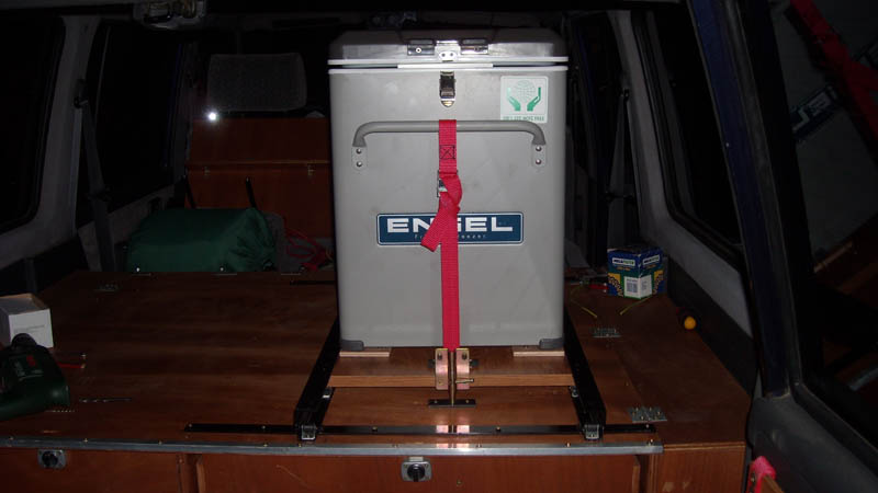

salut les amis je voudrai savoir parmis vous qui a fabriquer un support pour frigo et esque il faut une norme ?? esque si je le monte et mantien avec des sangles il coupe dans les dunes au sahra avec les secousse ?? raconte moi vos experiance et merci d avance :2 (15):
Pour moi :2 (12): un support fait maison, pour le raid sur le pistes défoncées, je ne sais pas ce que ça vaut mais pour la route, la balade sur les chemins et le TT soft ça va trés bien :2 (26)::2 (1):
Si ça peut te donner une idée pour améliorer la chose...... :2 (26)::2 (15):
Pour moi pas de support mais des crochets dans le caisson et sangles, c'est très pratique !

Pourrais tu me dire s il te plaît comment tu as intégré tes crochets sur le caisson??
Si je me trompe pas il s agit des crochets d origine...
Oui c'est des crochets d'origine (un peu cher chez Nissan)

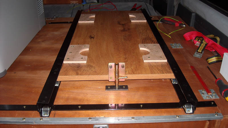

On a fait des trous à la defonçeuse et en dessous une plaque alu pour chaque crochet.
Ca tiens super bien deja testé au Maroc en 2011.
Salut
Merci pour cette réponse rapide!!
Je me doutais bien qu il devait y avoir une plaque dessous pour le tenir sinon je voyais pas comment ça pouvait tenir!!!
Je retiens l idée!! :2 (26):
