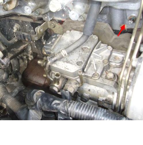

Je me permets d'ouvrir un sujet car j'ai démonté mon moteur pour le réparer (segmentation HS) mais au remontage, il me reste une connectique du faisceau moteur à brancher du coup j'ai peur de démarrer mon moteur sans cette connectique de branchée. Je vous sollicite donc, propriétaire de patrol y61 avec moteur 3.0 di pour me prendre des photos 3 ou plus histoire que je puisse bien voir, l'endroit où cette cosse est connectée car je ne trouve pas la partie femelle de cette cosse mais j'ai la partie mâle (faisceau moteur) à connecter sur une partie du moteur.
Alors c'est une cosse avec un bout blanc à l'endroit où est connectée le capteur de point mort. A cette, il y a aussi la pompe de direction assistée et les électrovannes de commande de soupape de commande de tourbillon et d'admission d'air.
Voila je voudrais donc des photos de cette zone afin que je puisse bien voir là où connecter ma cosse.

C'est certainement pour la sonde du LDR

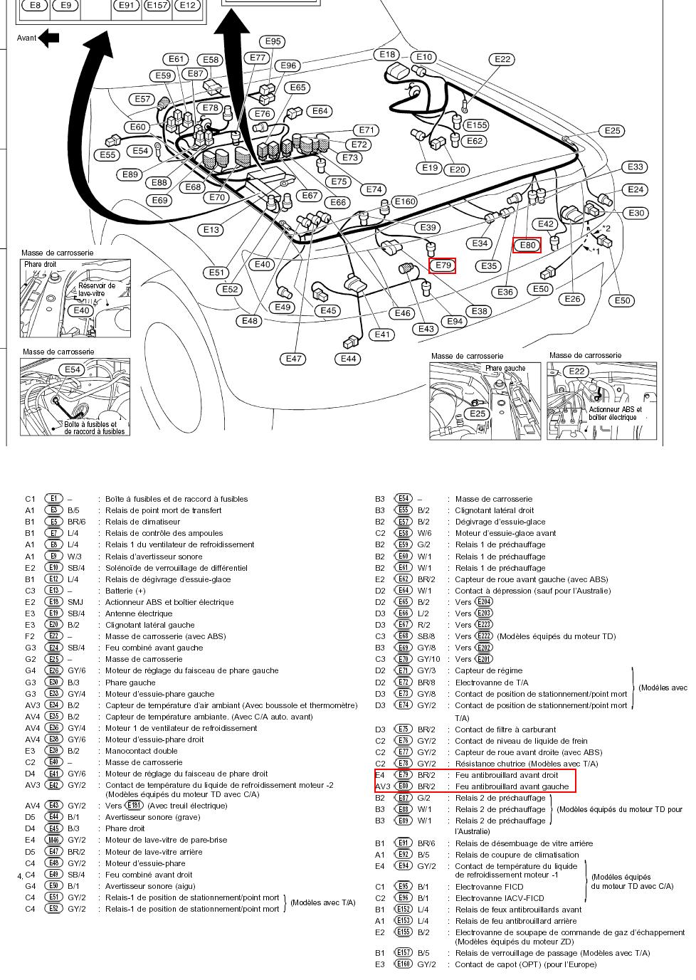

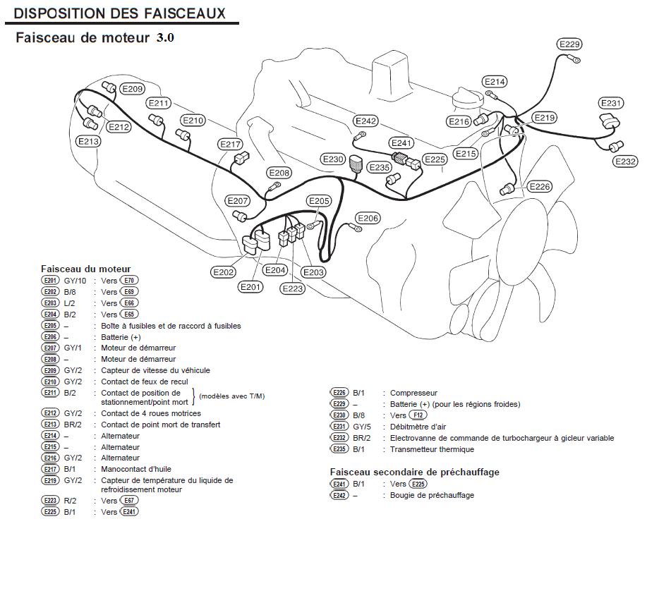

Pour la cosse c'est pas celle la mais celle que cherche fait parti de celle que tu vient de me montrer. Dans le faisceau il y en a 4 une pour la sonde de LDR, deux pour les electrovannes, une pour les bougies de préchauffage, une pour le capteur de PMH et ensuite la derniere qu'il me reste c'est celle que je cherche elle a un corps gris et un bout blanc. Voila j'espere que tu pourra m'aider. Je prendrai une photo aujourd'hui

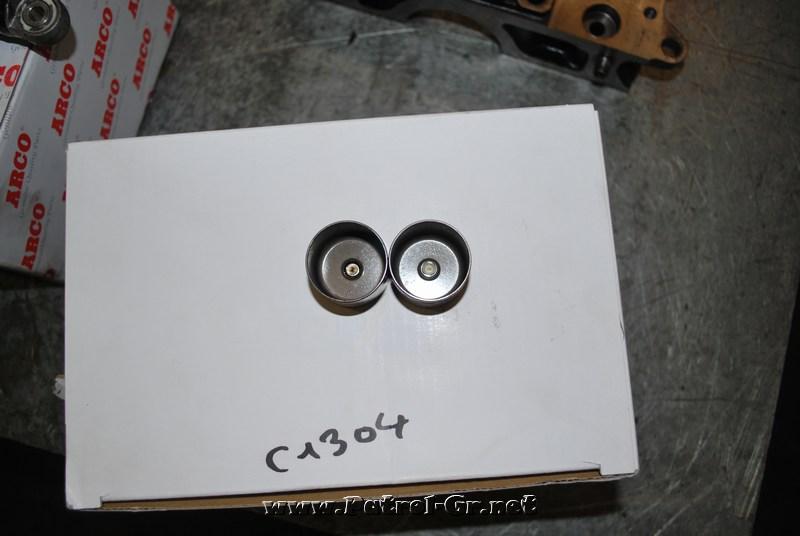

Bon compressions revenues oufff ... J'ai des poussoirs de soupapes qui sont mal réglés. 4 précisément coté échappement donc j'apporterai ma culasse chez nissan pour qu'ils me règlent ça et ça sera nickel je pense que ça démarrera après :)
Merci beaucoup à toi Pierre et les autres. Je reviendrai avec des photos et vidéo du démarrage :).
A bientôt
En fait, j'ai 4 poussoirs de soupape qui se referment mal du coup de l'air passe et ça provoque un manque d'étanchéité. Du coup, je ne sais pas si Nissan fait ce réglage pour ces clients et que dois-je faire ? Démonter la culasse ou apporter le véhicule avec la culasse montée dessus ? Je comprends pas pourquoi j'en ai 4 du même coté pas bons quand tous les autres eux, sont bons ça parait bizarre.

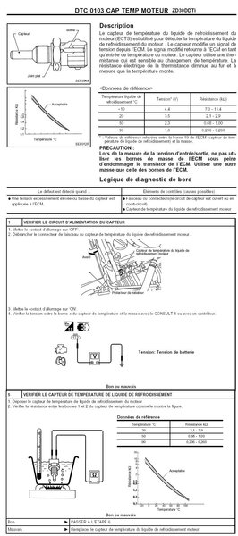

Après avoir résolu le souci, je pense que ça ira. Au fait, la cosse que je cherche je crois que c'est une sonde de température d'eau coté gauche du moteur en dessous des électrovannes... Car il y a un taraudage et je sais pas où est partie cette sonde :). Je crois que je l'ai pommée
Merci beaucoup Pierre. Pour le jeu aux soupapes c'est ok, par compte c'est assez chiant à faire car ça nécessite la dépose des arbres à cames mais bon comme je n'en ai que 4 à remettre ça va...
Pour la sonde, celle je l'ai justement sur mon moteur elle a un bout bleu flachi et je l'ai c'est bon ! Celle que je n'ai pas, c'est celle située juste de l'autre coté de celle-ci : coté gauche du moteur. Elle est donc parallèle à celle que tu me montres. Elle est en face mais de l'autre coté. Juste savoir comment elle s'appelle pour que je la recommande car je l'ai vraiment pommé :). Bon faut que je m'y mets pour ces pastilles chiantes comme pas possible...

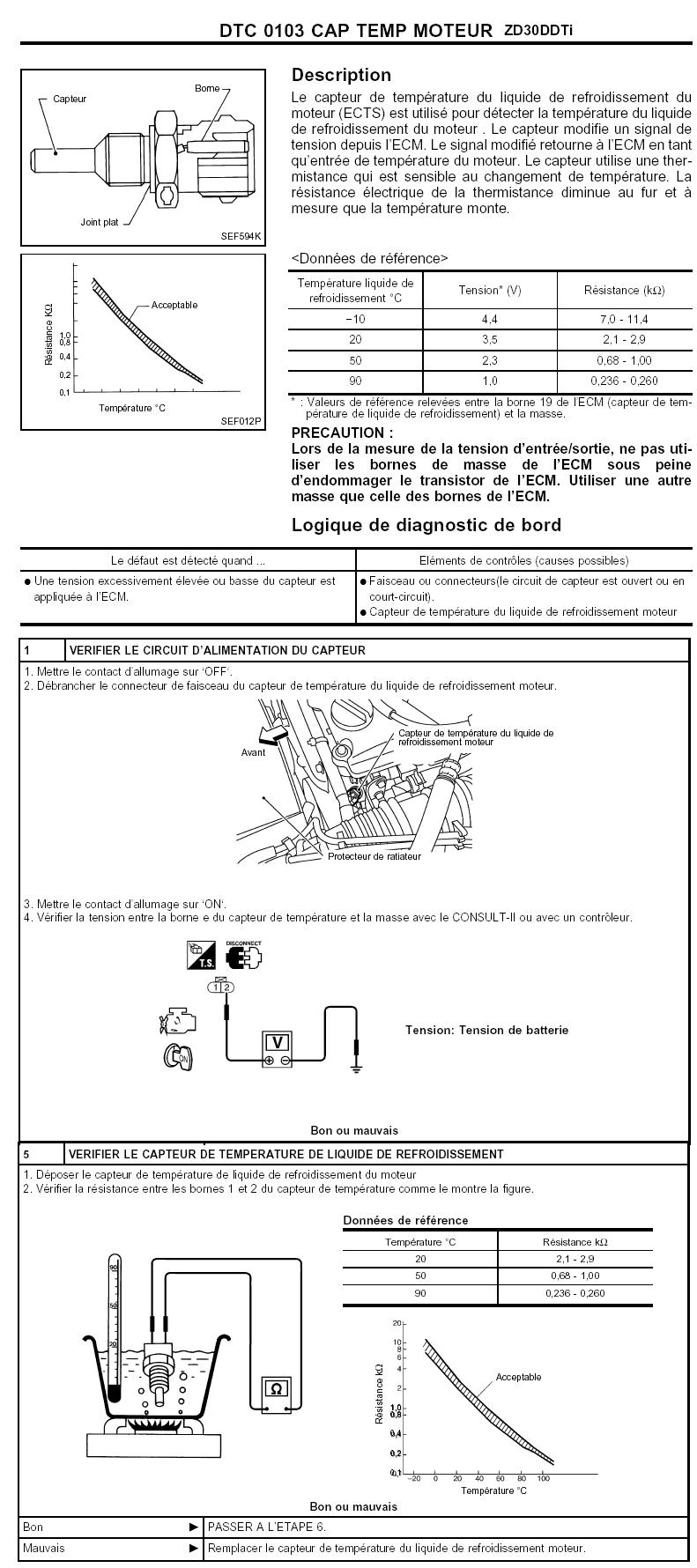

Il y a une sonde de température d'eau de chaque coté de moteur et aucune ne donne l'info au tableau de bord puisque en les débranchant une à une l'aiguille de température reste en place...
Est-ce que les deux donnent une info à l'ecm ou juste celle coté débitmètre ???
ben écoute si je débranche l'une ou l'autre l'aiguille descend pas....
sur la doc que tu mets à notre disposition c'est celle coté turbo qui donne l'info à l'ecm et donc on pourrait supposer que l'autre est pour le tdb....
