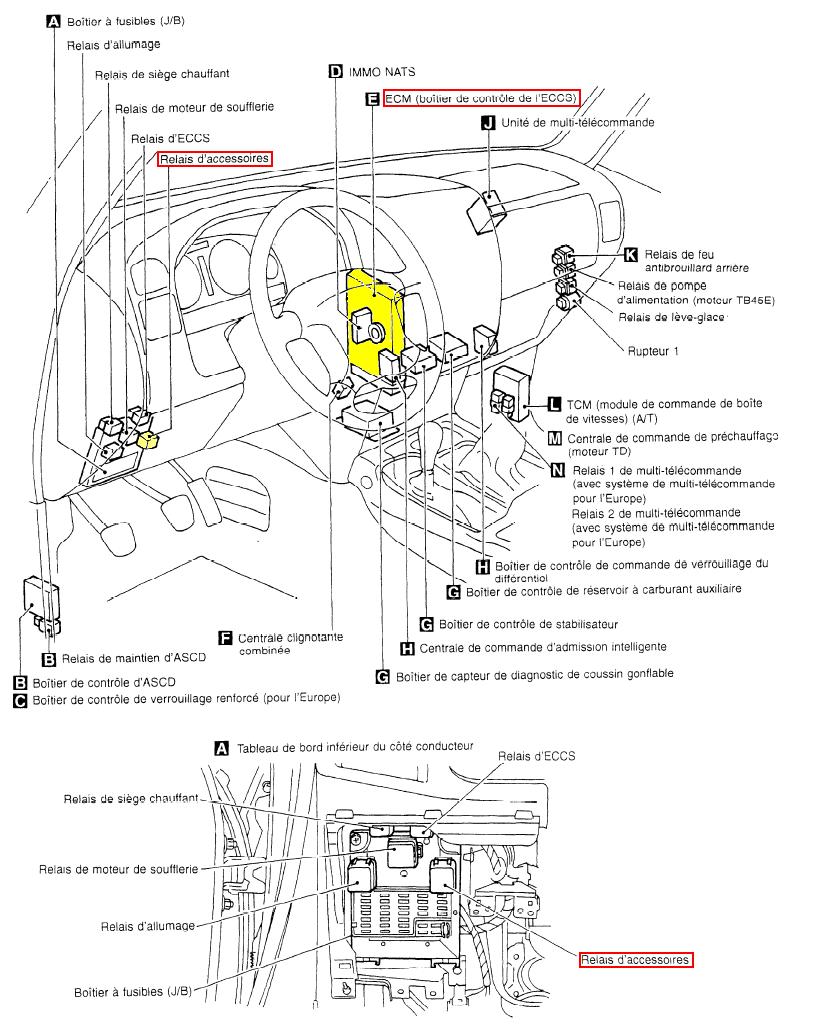

Posté(e) : 14 mai 201213 a je voudrais savoir à quoi servent les relais sous le volant au-dessus des fusibles ?
Posté(e) : 15 mai 201213 a Auteur merci Pierre super sympa la lecture de bon matin, je voulais te dire aussi j'ai changer mon débitmètre et le problème de puissance et résolu mais un truc, la pression turbo est descendue à 1 bar alors qu'en panne il montait des fois à 1.5 bar ?
Posté(e) : 15 mai 201213 a Référent Mécanique c'est celui qui commande la clim/chauffage/ventilation Tu montais à 1,5 car l'ECM tentait de compenser la panne du débitmètre
