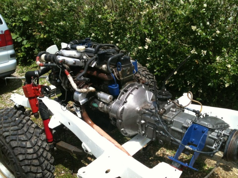

Posté(e) : 27 juin 201213 a Auteur mais elle se trouve où la mise à l'air libre de la boite ?, et ce tuyau il se trouve où ? quelqu'un a une photo svp ?
Posté(e) : 27 juin 201213 a Auteur je pense plus à un pb de débrayage à chaud !Que je sache la marche arrière n'a pas de synchro et quoi comme probleme de débrayage ? qu'est ce qui peut provoquer cela ?
Posté(e) : 27 juin 201213 a Référent Mécanique course insuffisante de la fourchette par exemple (ou pb de butée) ou disque pas assez épais ! Pour la mise à l'air libre un tuyau qui relie la BT, la boite et va dans une aile AV

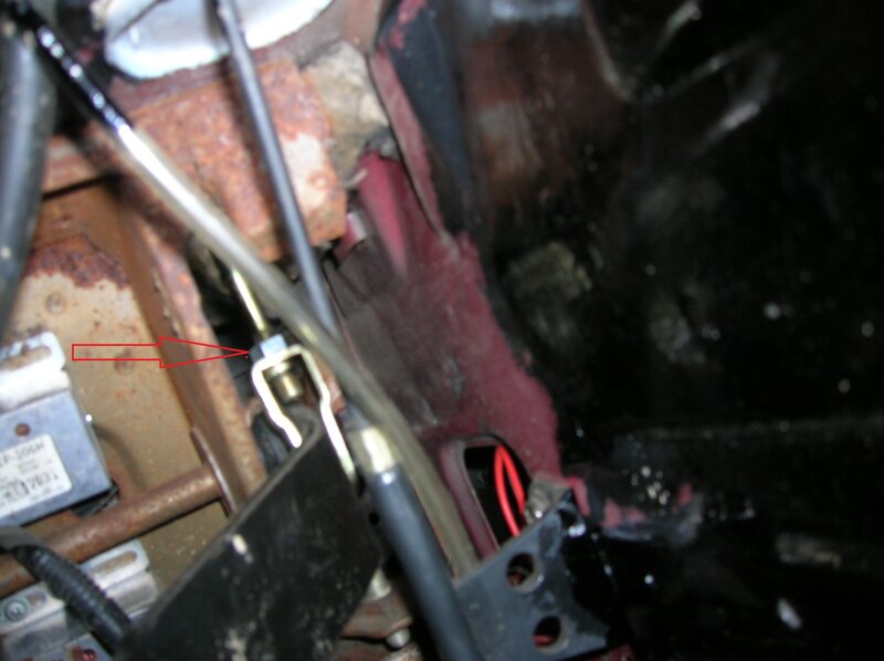

Posté(e) : 27 juin 201213 a Auteur course insuffisante de la fourchette par exemple (ou pb de butée) ou disque pas assez épais ! Pour la mise à l'air libre un tuyau qui relie la BT, la boite et va dans une aile AV bin pour la course insuffisante, je ne peux rien dire je n'en sais rien pour le disque pas assez épais, là je sais qu'il n'a même pas 1000 km donc ça ne doit pas être ça, tout comme la butée par contre, une fois j'ai eu l’écrou à la pédale d'embrayage qui est sur la tige filetée qui était desserré : est-ce que c'est possible que le réglage ait bougé à ce moment là ?
Posté(e) : 27 juin 201213 a Auteur tu as du jeu de garde à la pédale ? euhhh tu veux dire un peu de jeu avant d'avoir la résistance de l'embrayage, oui j'en ai !

Posté(e) : 30 juin 201213 a Auteur une fois j'ai eu cet écrou qui s'est desserré, ça n'aurait pas pu engendrer un déréglage ? c'est l’écrou qui se trouve derriere la pédale d'embrayage
