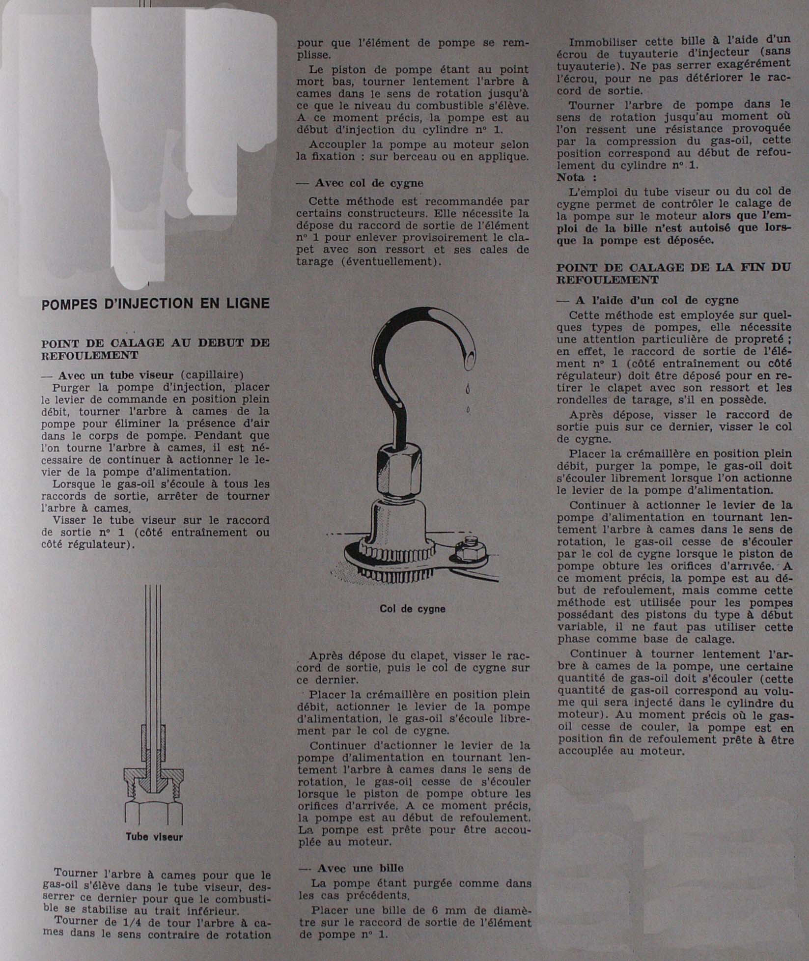

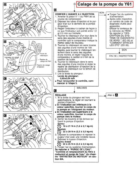

Posté(e) : 7 juillet 201213 a Auteur Pierre, clavette OK, hélas... Donc nouvelle question QUESTION CALAGE : j'ai trouvé une pompe, mais même en prenant et marquant les repères sur la distri avant dépose de la courroie et de la pompe, je vais perdre l'info sur le calage de la pompe en la retirant ! Et comment replacer la nouvelle par rapport aux marques ? Je comprends bien pour le vilo et l'AC (eux resteront marqués et ne bougeront pas) mais la pompe ?? Si je la remet simplement en fonction du marquage de la poulie de l'ancienne pompe ça correspondra à rien sur la nouvelle ??? Là il me faut vraiment vos lumières
Posté(e) : 8 juillet 201213 a Référent Mécanique il te faut faire le calage de la pompe de façon classique avec un comparateur ou un col de cygne en tournant le corps de la pompe
Posté(e) : 8 juillet 201213 a Auteur Merci Pierre ! J'avoue quand même que je n'ai pas tout compris En tout cas la pompe est changée et ça marche Mal mais ça marche, il démarre assez mal et fume beaucoup. Je vais le porter chez un diéséliste pour qu'il me fasse un bon réglage de pro, car là ça me dépasse. Merci à tous pour votre aide précieuse ! Et tout particulièrement à Pierre pour ses miraculeux schémas. Je vous dirai ce que ça donne une fois bien réglé.
