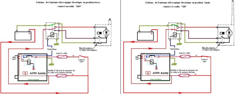

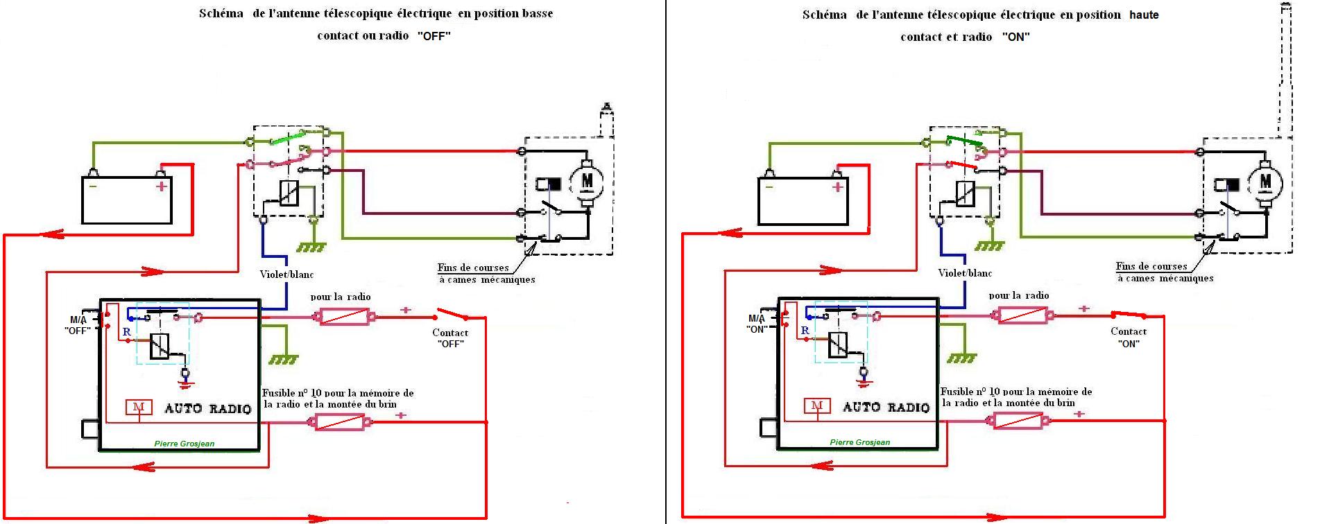

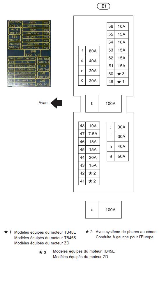

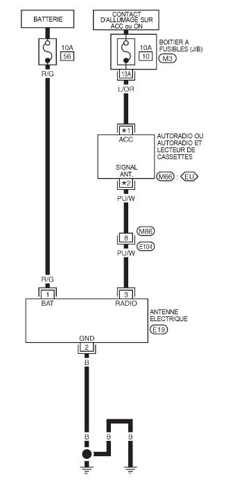

je suis obligé de débrancher ma batterie car sinon le moteur de l'antenne radio tourne en continu. je suis obligé de sortir le brin d'antenne manuellement, et dès que je mets le contact, le moteur replie l'antenne, et continue à tourner constamment. est-ce que quelqu'un peut me dire s'il existe un fusible unique à ce moteur et si oui, lequel est-ce ?
j'envisage de tout simplement l'enlever ? ou existe t-il une autre sol ?
