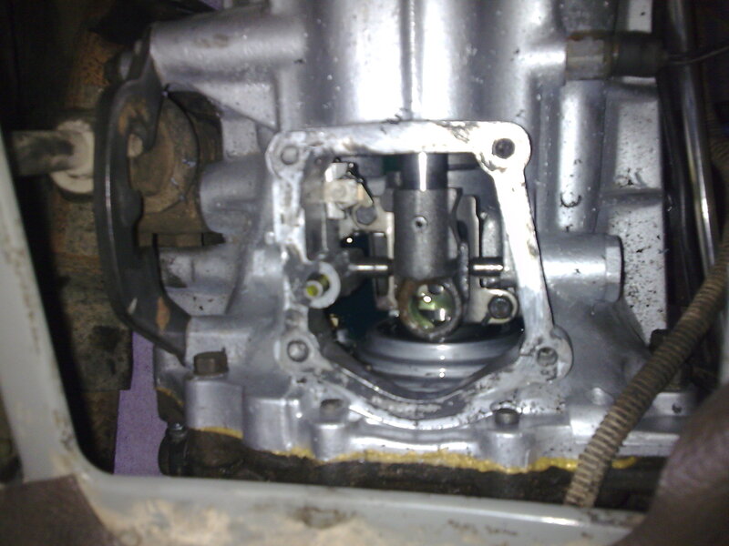

Posté(e) : 3 février 201312 a merci beaucoup ça m'a avancé si le ressort de cette pièce et mort ça peut débloquer la marche arrière c'est ça si je comprends bien ? désolé de poser des questions comme ça je n'ai que 22 ans et je n'ai pas envie de vendre mon patrol y60 juste pour des problèmes comme ça, je suis débutant en mécanique je ne connais pas tout

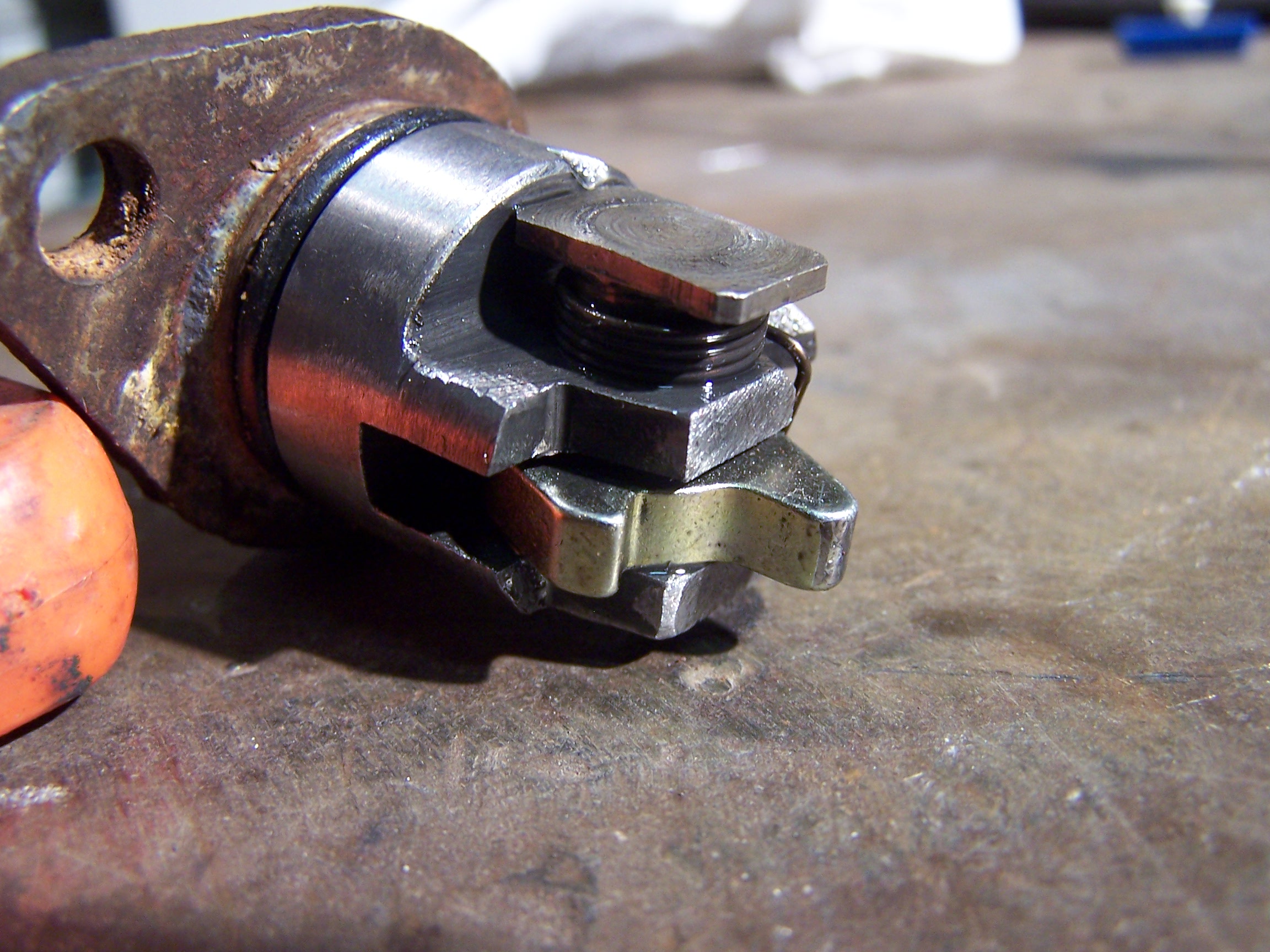

Posté(e) : 3 février 201312 a Référent Mécanique Oui si cette pièce est HS tu as un pb pour passer ta MAr Facile à déposer, il porte le nom de manchon de marche arrière [ATTACH=CONFIG]83492[/ATTACH]
Posté(e) : 3 février 201312 a tu peux me dire où est-ce qu'on peut trouver le ressort de verrouillage pour la sécurité de la marche arrière ? est-ce qu'il y a un site internet qui en vend des ressorts de verrouillage ou est-ce que je dois aller chez nissan pour en acheter un ou aurais-tu un autre conseil à me donner merci d avance
Posté(e) : 4 février 201312 a Référent Mécanique Il ne faut pas rêver .. à part nini ou une casse ....
