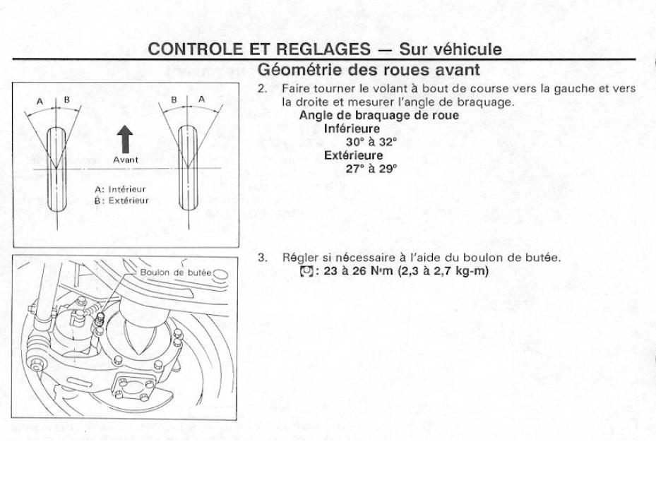

Posté(e) : 30 juillet 201213 a Bonjour, j'ai touché à cet écrou (de 14) avec un boulon contre-écrou (de 17) devant des deux sphères AV Je l'ai replacé à l'identique de l'autre que je n'avais pas touché. Quelqu'un peut il me dire à quoi sert-il ? J'espère être assez précis dans ma description. Merci Cdt Olivier
Posté(e) : 30 juillet 201213 a Auteur je pense que ça doit avoir un rôle dans la direction mais j'ai un peu de mal à saisir leur fonction et par là même leur réglage. Afin, j'ai remis l'écrou à l'identique de l'autre pour ne pas avoir de problème. (comme dirait l'autre, touches pas p'tit c.. ) Car je ne suis pas un grand mécano, juste un bricoleur. Si vous avez des précisions à m'apporter et m'expliquer leur fonction... Merci
Posté(e) : 30 juillet 201213 a Auteur je pensais mettre de la graisse au niveau des sphères, c'est pour cela que j'en ai dévissé un. Finalement, j'ai abandonné, j'ai simplement graissé la partie extérieure des sphères.
Posté(e) : 30 juillet 201213 a je pensais mettre de la graisse au niveau des sphères, c'est pour cela que j'en ai dévissé un.Finalement, j'ai abandonné, j'ai simplement graissé la partie extérieure des sphères. Salut, C'est bien les écrous qui te limitent le rayon de braquage si tu ne l'as pas déréglé, c'est bon sinon ton troll braquera plus court d'un côté que de l'autre seul bémol, les joints homocinétiques travailleront avec un angle plus ou moins fort et s'useront plus ou moins vite. Pour le graissage, tu peux prendre un chiffon et aller enlever la graisse que tu viens de mettre sur tes sphères, le remède est plus mauvais que le mal dans ton cas toute la poussières et les saletés vont se coller à la graisse et te fusiller les joints des bols et risquent de te rayer la surface des sphères
Posté(e) : 30 juillet 201213 a sphères à laisser sèches et propres. Après pour la vis si tu l'as revissée à la même distance que l'autre coté normalement pas de problème, mais si quand tu braques à fond ça frotte l'aile c'est que tu as trop vissé
Posté(e) : 31 juillet 201213 a Auteur Merci mes gens pour toutes informations précises !! J'ai bien pris note de vos conseils, je rectifie le tir de suite. cdt Olivier
