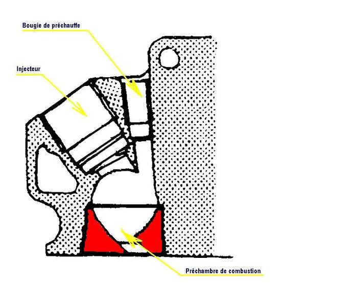

Posté(e) : 9 janvier 20187 a Je déterre ... J'ai le même souci ! L'extracteur genre queue de cochon c'est du pipeau, c'est pire même ça m'a ouvert la bougie comme un chou-fleur. Après discussion avec 3 mécanos, les 3 m'ont dit pareil : Si elle pète, oublie le tourne à gauche, c'est impossible. Donc, après toute ces discussions, je me suis mis en recherche d'un coffret extracteur de bougie de préchauffage cassée. J'en ai trouvé un mais un Mercedes et je ne pense pas que cela fonctionne au vue de la mèche de perçage. Donc si certains d'entre vous ont eu ce souci et trouvé un solution, je suis preneur ... Ensuite deux questions : le filetage de la bougie de préchauffe c'est bien M10 1,0 ?? C'est le taraud que j'ai avec le kit, et je me dis que dans ce cas, je me trouve une mèche (à savoir j'ai déjà percé pour mettre l'extracteur, et le moteur n'est plus étanche, donc, je ne peux pas la laisser comme ça) standard et re taraude ma culasse. Sauf que le corps qui chauffe va être piègé dans le moteur. 2ème question : et je pense que pierre pourra m'aider, j'aurais aimer avoir un schéma en coupe de la culasse pour voir comment récupérer ce bout depuis la lumière de l'injecteur que j'aurai préalable retiré. J'attends vos réponses, pour info le coffret que j'ai c'est un Pichler. Et mon gros c'est un TD6 ! Merci!!
Posté(e) : 9 janvier 20187 a En fait 3 questions ... après observation la mèche du kit pourrait fonctionner, mais élargirait peut-être le diamètre du petit trou (celui où est positionné le corps de chauffe) car il est légèrement plus gros que le corps de chauffe. Est-ce grave (O,3 mm environ pris au pied à coulisse) ? Si cela se trouve il y a déjà plus de jeu que ça non ? Pour expliquer mieux, la mèche est à étage, la partie la plus longue et plus fine fait 5,3 mm (pour le crayon) et la partie la plus grosse 9,3 mm (me souviens plus exactement je peux remesurer mais c'est pour tarauder m10 x 1,0) pour le corps de la bougie. Merci.
Posté(e) : 9 janvier 20187 a Bon alors gros coup de chance, j'ai percé et pensé tarauder ensuite, arrivé au perçage 8,5 mm la mèche coince et MIRACLE, ça bouge !! Donc j'ai retiré tout ce qu'il restait du corps de la bougie, il ne reste plus que le crayon dans son logement et j'ai l'impression qu'il bouge, mais ne descend pas, et je n'arrive pas à le remonter. Question : j'ai lu ici et là que le fait de démarrer le moteur pouvait l’éjecter, quand pensez-vous ? Je vous trouve cela risqué . Mais en même temps si la calamine l'empêche de descendre pourquoi il descendrait un fois le moteur sous pression, alors qu'il ne demanderait qu'à être éjecté ?? Bref le doute m'habite. Si certains ont une théorie sur le sujet ??
Posté(e) : 9 janvier 20187 a Référent Mécanique IL faut absolument le retirer car il va tomber sur le piston
Posté(e) : 10 janvier 20187 a Bon avec BEAUCOUP de chance, j'ai réussi à le retirer avec un pince bec plat d’électricien.... Je me demande encore comment j'ai pu avoir tant de chance, mais voilà, c'est fini, bougies changées, le gros tourne à chaud sans souci. Merci pierre pour le conseil et les photos. En gros ce doit être assez simple de le récupérer par le trou de l'injecteur. Enfin si pas trop de calamine et qu'il s'aimante ... Bonne chance aux suivants qui liront ce post !
