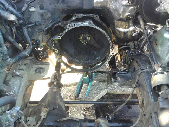

je suis en train de refaire le mien pour le même problème 4ème piston percé :2 (22):
Tu as 3 boulons cachés il te faut sortir le moteur de la boite pour y accéder, merci nissan !!!
De tout façon vu ta panne il faut tomber le moulin !!!!!

Non simplement avancer ton moteur tu touches pas à la boite !
Mais je comprends pas il faut sortir le moteur si tu veux le refaire donc demontage tour de boite oblige , sanglage du moteur et hop tu le sors !
Ensuite tu démontes le volant moteur et tu a accès à tes boulons de ton carter voilà!
Sinon perso pas d'astuces pour sortir le bourin il sort comme tous les autres en galérant un peu :2 (15):
Cordialement
Pierre a raison, il faut vraiment sortir le moteur c'est facile et mieux pour travailler
Une fois le moteur dehors t'as un meilleur aperçu du travail à faire :2 (26):
