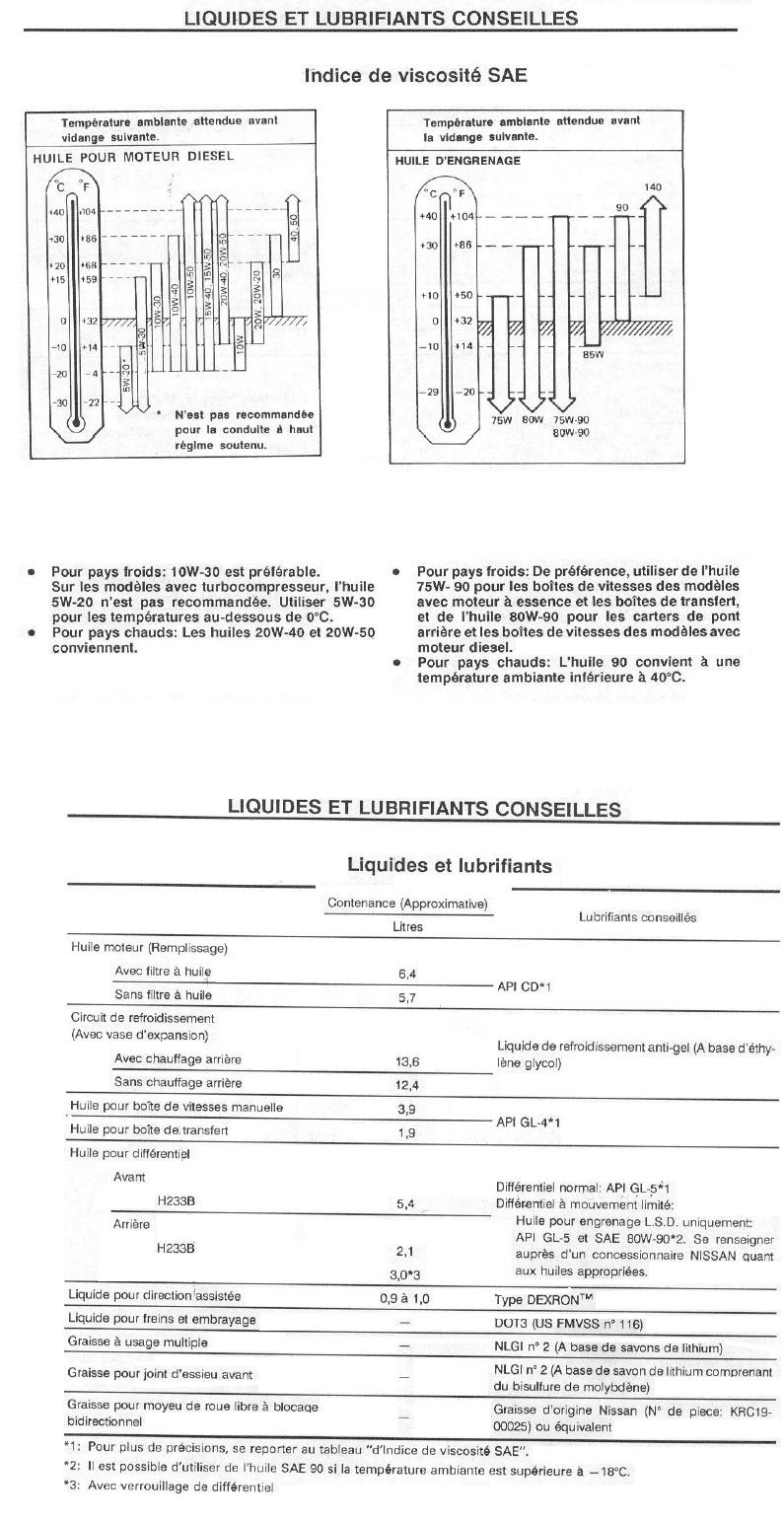

Bonjour,
c'est pour savoir l'huile de la boite de transfert : c'est de la 75w90 et pour le pont c'est la qu'elle ?
merci

Et la réponse est de la 80W90 (Et si glissement limité à l’arrière elle doit être adaptée pour LSD, normalement indiqué avec LS)
Perso pour bte vitesse et bte transfert je fais surtout attention à la norme de l'huile: API GL 4
