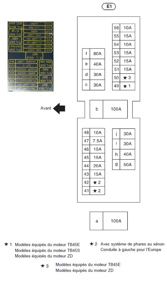

apparemment sur ton tableau ce serait le n°48, mais moi c'est un 15A pas un 10A et il gère je pense l'alimentation de l’électrovanne
désolé je me suis trompé j'avais pas vu le sens, c'est le n°49
