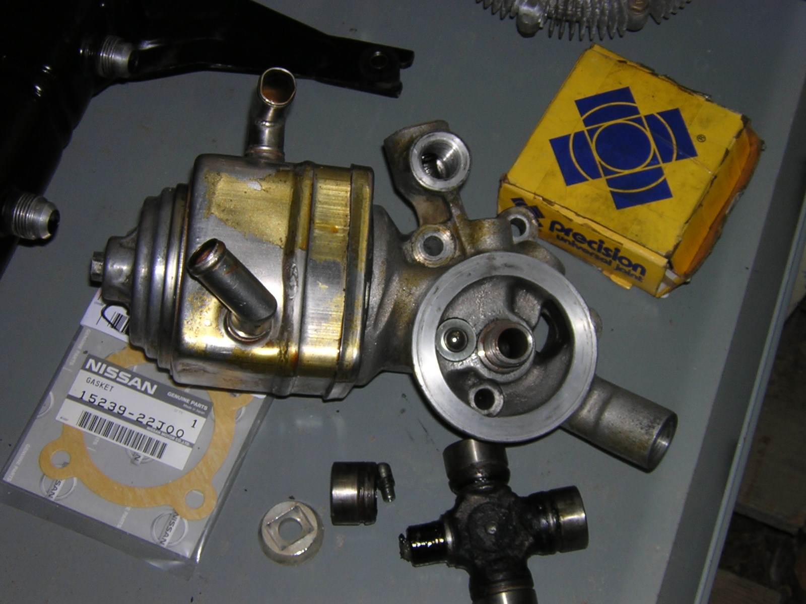

Après quelques hésitations quand même ; j'ai finalement décidé de démonter le refroidisseur d'huile sur mon td6 de juillet 1998 avec un petit 231000 km au compteur. Craignant que le refroidisseur ne soit fissuré (1300 roros chez ni;;;;;;), j'ai été soulagé en voyant que ce n'était que le joint qui était cassé !! OUFFFF,
enfin ouf !!!!!, reste à trouver ce fameux joint de couleur orange, de 6.2mm de diamètre intérieur, 7mm de diamètre extérieur et de 3mm d'épaisseur. Quelqu'un aurait-il une idée ?

connaissez-vous le prix de ce fameux joint ?
merci Pierre!
je vais les appeler pour connaitre le prix .
Affaire à suivre!!!
