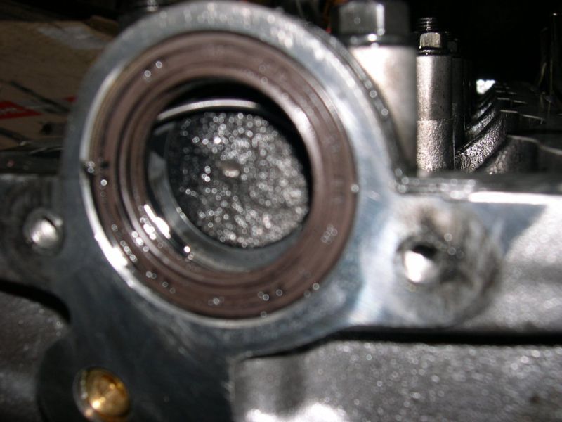

sur mon gr60 il y a une petite fuite d'huile, je pensais que celà venait du joint du cache culbuteurs mais en démontant le cache de la courroie de distribution, je m'aperçois qu'il y de l'huile derrière la poulie du haut. qu'en pensez vous ? merci
en image :
Pour moi c'est ton joint de AAC, et l'huile plus haut :2 (12): ce sont les projections quand la poulie tourne :2 (26):
A voir..... :betm13:
OK merci. Je dois changer par un pro la courroie de distribution donc je vais lui faire changer ce joint en même temps.
