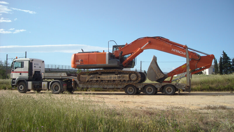

[ATTACH=CONFIG]91058[/ATTACH]
:2 (24): Pourquoi mets tu la machine entre les essieux ? Je positionne la machine toujours avec le contre-poids sur les essieux AR.
Pas besoin d'être un savant pour contrôler la charge par essieu, 35t : 2 = 17,5, en theorie on ne peut pas dépasser 13,5t :2 (18): C'est différent en France ?
  • Réponses 242
  • Vues 28.5k
Si tu mets le contre poids en arrière, expliques-moi où tu mets le bras de la pelle :2 (26): et comment tu arrives à répartir un peu les charges en aillant tous le poids derrière :2 (18): sans compter qu'avec le poids derrière, tu te retrouve avec le cul du tracteur qui part dans tous les sens et tu patines dès qu'il y le moindre gravier et je ne te parle même pas sur les chantier où on livre la pelle :2 (26):
Pour la charge à l'essieu, certes il ne faut pas être un savant pour la calculer, mais là je ne comprends pas ton calcul, pourquoi diviser par deux alors qu'il y à 5 essieux et que selon où tu mets la pelle sur la longueur du plateau, la répartition des masses change sur tous les essieux :2 (21):
En France essieux avant du tracteur 7,5t (et encore ça dépend de l'essieu, ça peut aller à 10t), essieux ar 13t et chaque essieux de la remorque 10,5t, donc si je charge avec le contre poids derrière je suis en surcharge sur les essieux (31,5t) :2 (12): ça c'est hors dérogation, si tu est en convoi exceptionnel (ce qui était le cas) c'est selon les capacité maxi du tracteur ( ici, 60t de ptra) et de la remorque (ici, 54t de ptac), c'est écrit sur la plaque constructeur rivetée au châssis :2 (26):
Bref, je ne sais pas chez toi comment ça fonctionne mais ici, une pelle se charge toujours dans cette configuration (sauf si c'est une sauterelle de 10t et que tu as trois rampes au porte char)
Je divise uniquement par 2 et c'est bien trop simplifié :2 (17): La charge par essieux est bien sur calculée en fct. de la position de la charge sur la remorque :2 (26): D'accord avec toi jusque la.
si tu calcule maintenant le centre gravité de ta (petite :2 (15):) charge et que tu tiens compte de la vraie répartition des forces, tu sera étonné du résultat et pas très loin de mes 2.
T'en déduira qu'il manque un essieux à ton tracteur et que le dernier de ta remorque ne prend quasi rien :2 (24):
J'ai fait le calcul pour une pelle sur une remorque surbaissée et je me suis rendu compte que légalement, elle n'était pas transportable sur cette remorque à cause de la charge essieux alors qu'il y avait beaucoup de marge dans la charge autorisée :2 (24):
Tourne la une fois, tu verras que le bras lestera ton essieux assez que pour avancer sur la route :2 (4): Sur chantier :2 (21): Toujours le même problème entre la pratique et la théorie :jap:
:2 (3): Si je la tourne, le vérin du godet touchera le col de cygne avant que la hauteur du bras soit assez basse pour passer sous les ponts :2 (26): Ensuite oui il manquait bien un essieu quelque-part, depuis il a changé la remorque pour un 2+2. (comme celle là:2 (1):)
Enfin c'est toujours le même problème en effet :2 (26)::2 (12): dans la pratique si tu dois tout calculer, tu finis par ne pas la charger et le souci c'est que le patron n'est pas de cet avis...
