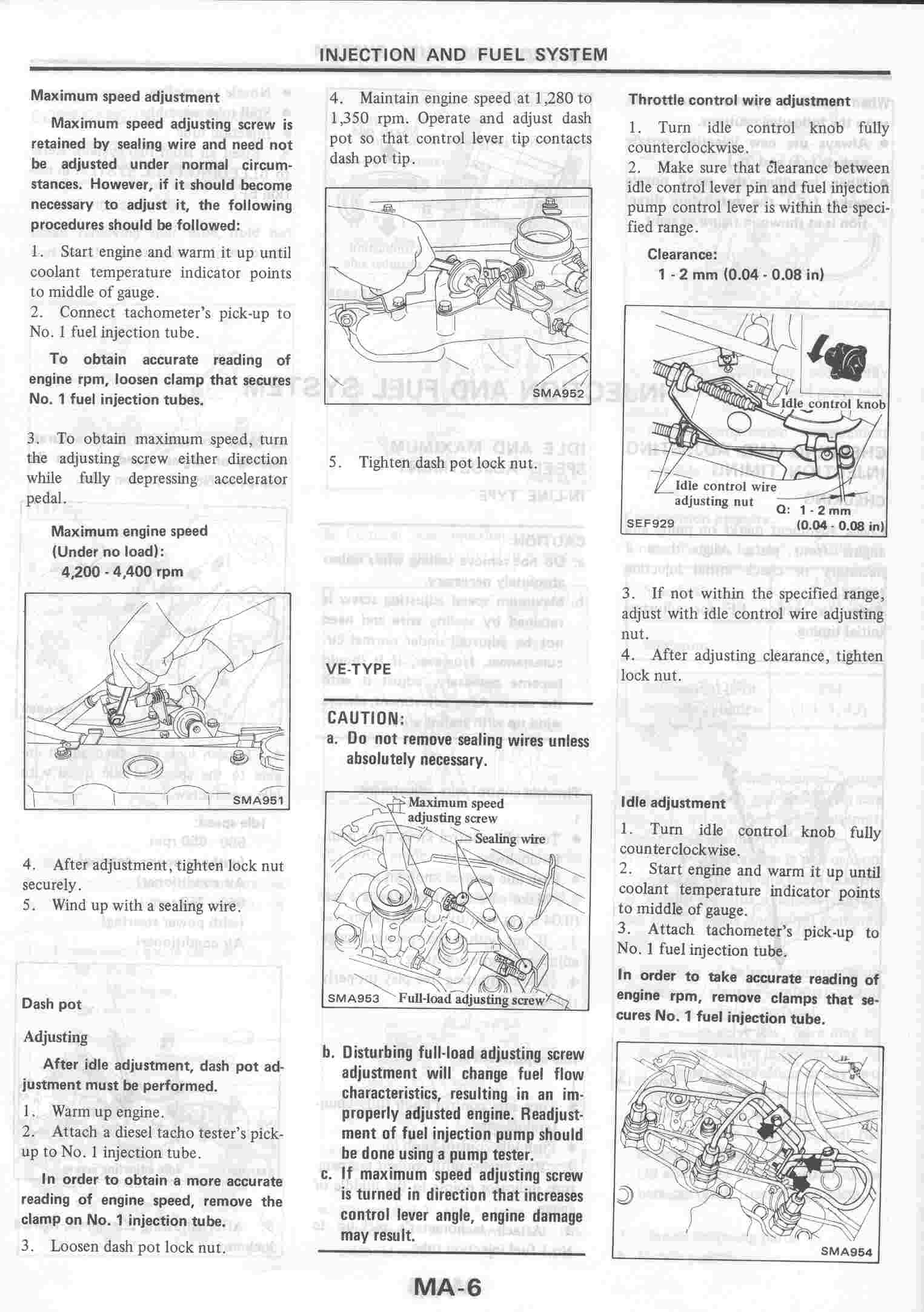

merci pierre
que dois-je vérifier sur le volet papillon et quelle influence a t-il :2 (20)::2 (20)::2 (20):
ok je vérifierai ce papillon mais là pour le moment il ne me l'a plus refait
ou alors peut-être des impuretés qui se sont bloquées je ne sais, allez savoir
mais dès qu'il me refait le coup je m'en occuperai
merci à toi pierre surtout que mon 3.3 D tourne nickel un petit caprice de sa part :2 (26)::2 (26):
