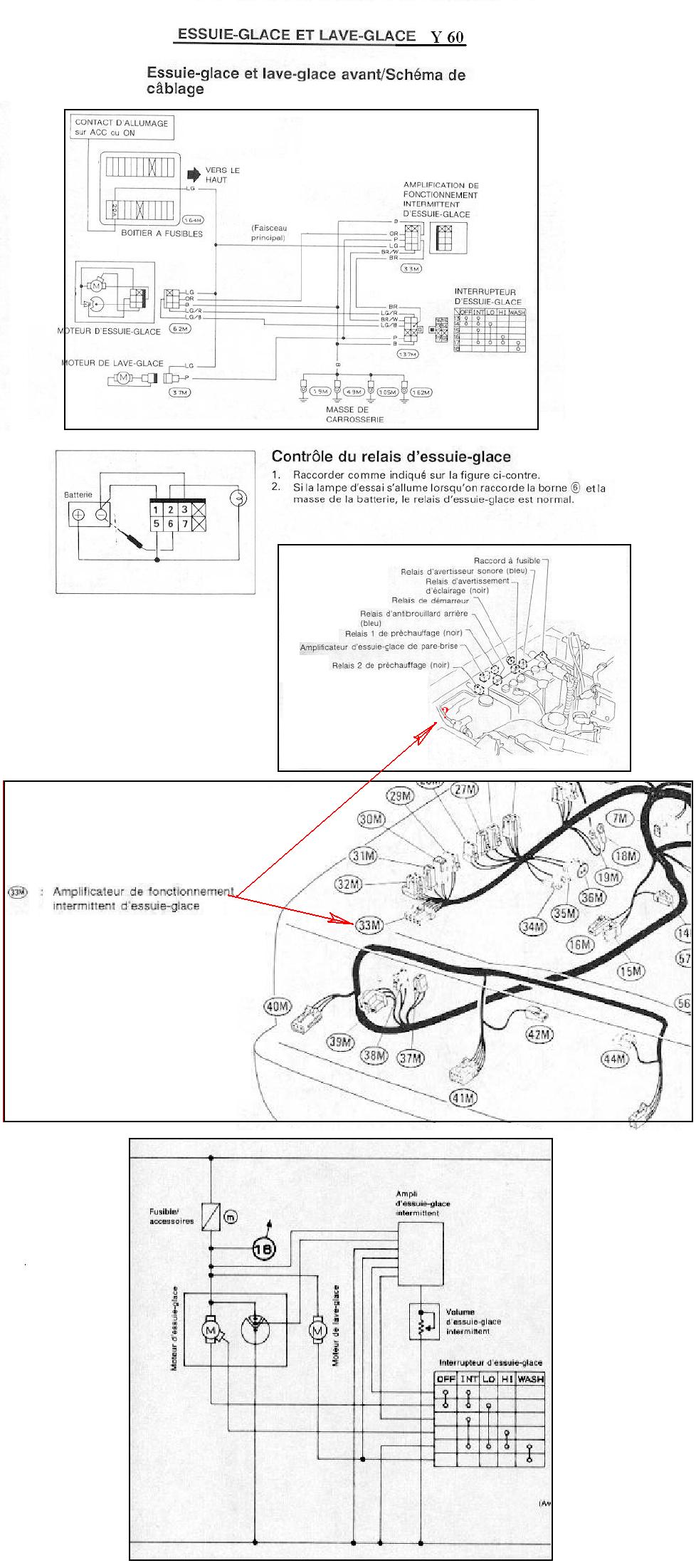

Bonsoir à tous
...avec l’arrivée de la pluie ... j'aimerais bien que mes essuie-glaces fonctionnent en position "intermittent" !....
Actuellement les autres positions fonctionnent bien, mais en "intermittent", .. un seul balayage et ARRET.
Avant de me lancer dans les démontages, j'aimerais quelques explications sur :
1/ Est-ce que la commande d'intermittence est simplement un potentiomètre intégré dans le levier ?
2/ Y a-t-il un dispositif spécifique (boitier..relais..??) en dehors du comodo de commande pour cette fonction ?
3/ Existe-t-il un schéma électrique détaillé de l'installation "essuie-glaces" ?
Bon, en bref suis preneur de toutes infoss ou expériences permettant de faire avancer cette panne ...! Ci-joint - pict. levier commande...
à l'avance .... MERCI !
Bonsoir
.........et encore une fois Merci Pierre......
avec cette doc je dois m'en sortir sans PB..... un peu de bricolage pour demain !
Merci et bonne soiree !
Bonsoir
suite et fin de mon probleme d'essuie-glaces intermittent ..: Un des fils situe à la base du commodo droit et venant du rhéostat de contrôle etait tout simplement coupé ... (voir image jointe..) Une soudure sur la cosse correspondante ... et tout fonctionne correctement.
A titre de renseignement, les valeurs de contrôle du rhéostat se promènent entre 26 et 986 Ohms suivant la position de celui-ci sur le levier du commodo...
Bonne soirée à tous ... !
