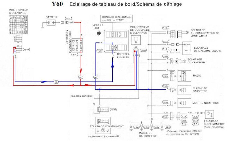

le schéma des feux du Y60 et tu peux voir que le fusible n°4 en partant du bas rangée de droite est commun ... on peut le suspecter !
salut j'ai eu le même problème : un démontage du comodo avec un nettoyage des contacts au papier de verre très fin et tout remarche nickel

Tu as bien vérifié le fusible / porte-fusible N°4 ? Tu as nettoyé le commodo ? .... :2 (21):
Ce n'est pas le tout d'appeler à l'aide, si tu ne nous dis pas ce que tu fais de ton côté ! :2 (15):
Commodo nettoyé
Pour le fusible n° 4, OK dans l'habitacle ; c'est bien celui là ? dans le compartiment moteur, tous les fusibles sont également OK
