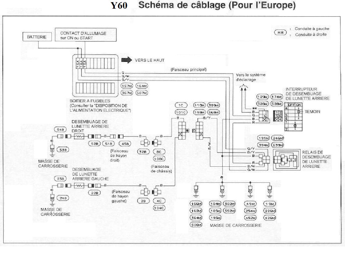

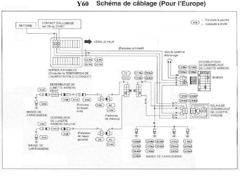

Sinon, sérieusement, peut être une cosse débranchée au niveau du connecteur sur la vitre, le circuit sur la vitre cassé à un endroit, un faux contact dans l'interrupteur, je ne sais pas s'il y a un relai :2 (20): si oui, il peut être aussi en cause...... :2 (18)::2 (18)::2 (18):
