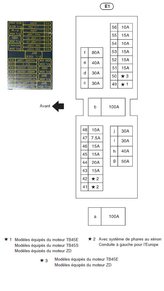

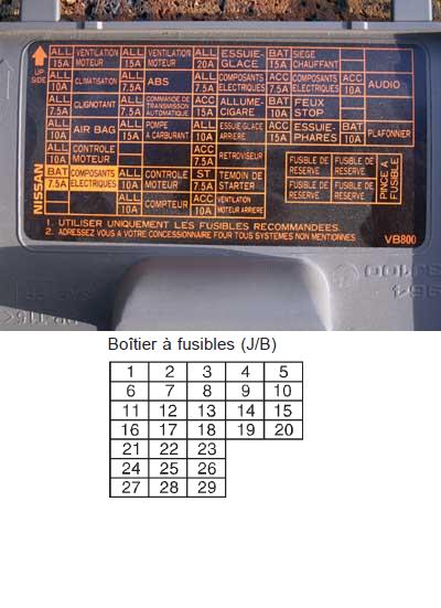

pour les fusibles :2 (1):
Merci beaucoup, je vais voir si j'arrive à résoudre mon problème .
