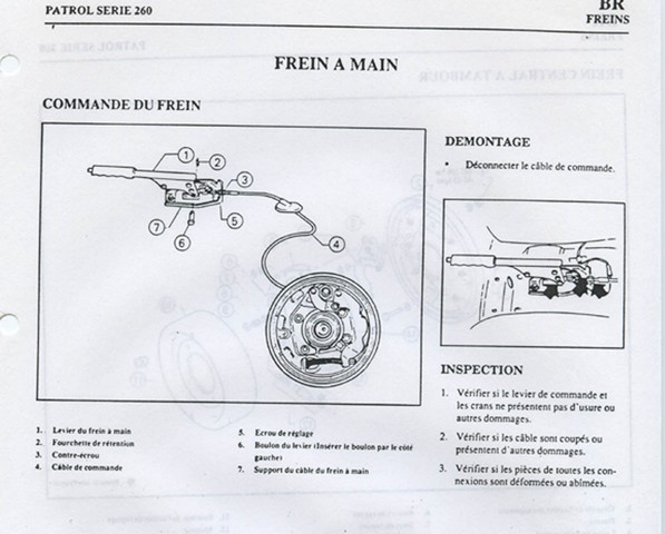

Posté(e) : 1 février 201312 a Référent Mécanique alors pour le frein à main sur la BT, pages 18,19 et 20 [ATTACH=CONFIG]83339[/ATTACH]
Posté(e) : 1 février 201312 a Re, Ok, comme d'hab, je ne peux ouvrir le fichier. C'est pas grave je pense que tu dois me parlé de ça : http://zeverybest.free.fr/notices/BR.pdf C'est justement ma question, je voulais directement démonter l'ensemble frein de la boite et ensuite, faire le démontage/nettoyage des sous-ensemble, au sec(ici, c'est la saison des grandes pluie) et dans une position plus confortable, qu'allongé sous le bestiau... Et pour l'autre question : il n'y a que celle de gauche qui se déplace sous l'action du frein, la droite se déplace au tournevis et rejoint sa position originale (sous action du frein). Est-ce normal, les 2 devraient s'écarter en même temps non? J'avais prévenu, suis une quiche en méca, mais j'aime ça quand même. Merci de tes/vos réponses Yves.
