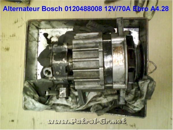

Posté(e) : 2 décembre 201212 a bonjour suite au démontage de mon alternateur, je cherche à me procurer un nouveau régulateur, le mien étant cassé. la ref marquée dessus est la suivante Bosch 1 197 311 050 EL 14C4C, ors suite à mes recherches je ne trouve pas cette référence par contre on me propose la ref suivante Régulateur d'alternateur BOSCH 1 197 311 028 est-ce que quelqu'un pourrait me dire si c'est les mêmes ???? mon alternateur est un Bosch 9120334625 monté sur un Baroud 2.8 d atmo 6 cyl l!!!! merci d'avance
Posté(e) : 2 décembre 201212 a Auteur en effet d’après la revue technique on est bien sur du Mitsu, mais à ma grande surprise en frottant fort, j'ai découvert une étiquette Bosch !!! ce qui me surprends c'est que l'ancien propriétaire m'a bien donné toutes les factures depuis le début ... alors je ne sais pas si il est d'origine !!! est-ce que le fait qu'il soit made in iberique peut changer certaines choses !!!?? qu'en pensez-vous, le régulateur peut convenir ???

Posté(e) : 5 décembre 201212 a Auteur pièce commandée Pour infos la ref bosch Bosch 1 197 311 050 EL 14C4C, est changée par Bosch 1 197 311 028 EL 14C4C, donc voila mon pb résolu
Posté(e) : 8 décembre 201212 a Auteur sur le 2,8 6 cyl, c'est sensiblement le même sauf que vous retrouvez devant 2 poulies ...
