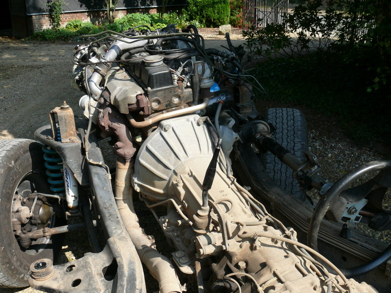

Posté(e) : 2 décembre 201212 a Bonjour a tous , Petit nouveau sur le forum ,meme si je le connais de réputation depuis longtemps , je recherche un objet rare en France , une boite de vitesse automatique pour mon PATROL GR Y60 4.2 6 cylindres essence / Gpl de 1993 La mienne a 260 000 kms a d'abord perdu corps et âme sa marche arrière puis a doucement décidée de faire le piquet de grève sur les changements de vitesse , vidange et remplacement du filtre le phénomène continue , je l'ai donc déposé et confier a un garagiste qui acceptait de faire le boulot de dépose et repose . Suite a son appel , j'en ai confié la réfection a AEM 4X4 a montpellier en décembre 2011 qui soutraitait avec Jap Auto Parts Birmingham sur l’Angleterre . Au premier retour de la boite reconditionnée , celle ci ne passait pas la marche arrière ! Nouveau démontage ,expédition ,et 3 mois plus tard la boite revient mais nous semble très différente , elle est plus courte et ne se positionne plus dans les fixations du chassis , le pont est plus court ..On me certifie que c'est la même , je n'ai qu'a mettre des rondelles pour la décaler ....... Depuis ce '' professionnel '' ne répond plus aux appels mails et tél . Question , Existe t-il vraiment 2 BVA différentes pour les Y 60 4.2 essence , ou ai je plutôt entre les mains actuellement une BVA de 4.2 D par exemple ? Merci beaucoup pour vos infos et réponses qui m'aideront a remettre en état mon Patrol L'Iguane

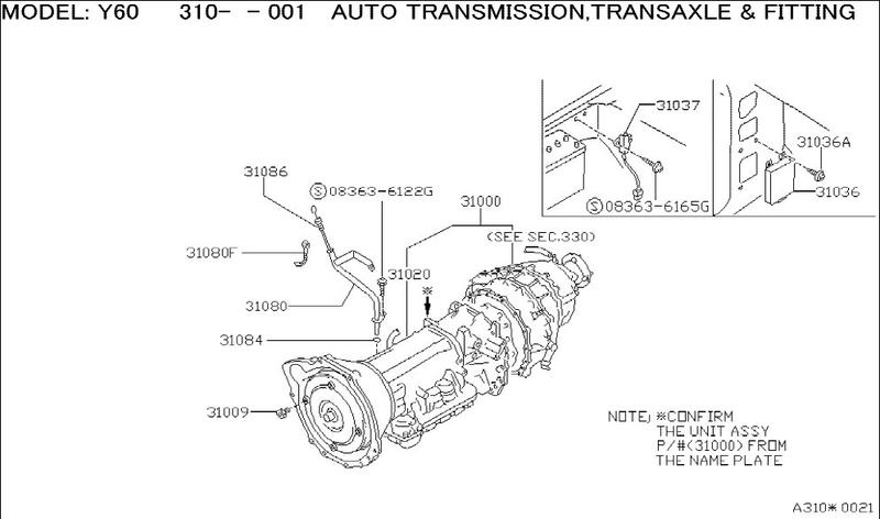

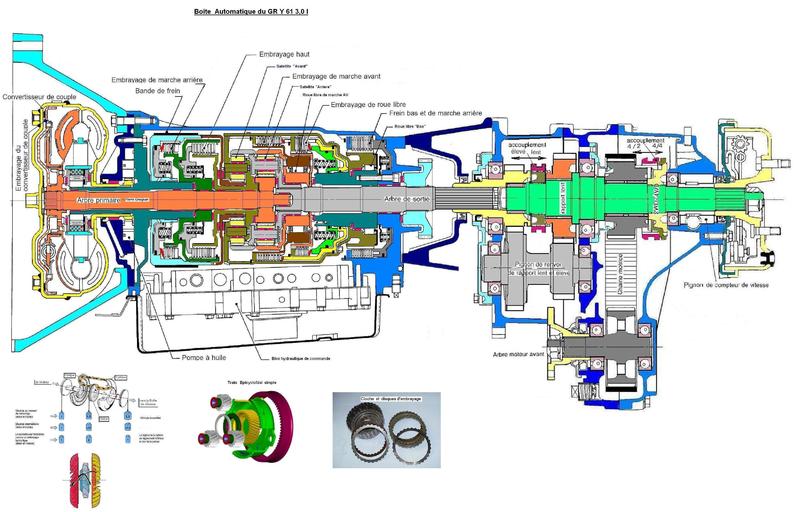

Posté(e) : 5 décembre 201212 a Référent Mécanique il ne manquerait pas des fois le dernier carter qui referme le frein à cliquet "P" et permet la jonction avec la boite transfert ?
Posté(e) : 6 décembre 201212 a Auteur Merci pour le Schéma et l'image, mais non je ne pense vraiment pas, le garagiste a bien déposé et remonté l'ensemble complet 2 fois. C'est la BVA en elle-même qui parait plus courte. J'ai pris des photos mais je n'ai pas encore pris le temps de regarder comment on faisait J'y retourne ce week-end et essayerai d’être plus précis
