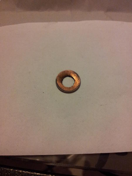

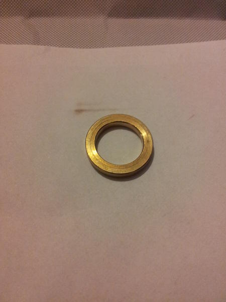

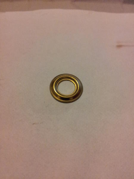

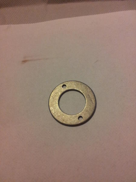

Posté(e) : 31 janvier 201312 a Auteur salut après trois semaines d'attente pour mes injecteurs les voilà en ma possession, refait à neuf. Mais il y a un hic : il y a des rondelles dont je ne ne sais pas où elles vont celle-ci c'est la seule que j'avais au fond du puits d'injecteur, hormis la rondelle du retour celle-ci pour le retour celle-ci c'est pour le fond du puits et celle-ci je ne sais pas à quoi elle sert car je ne l'avais pas au démontage Ma question : est-ce qu'elle va me servir ou c'est pour les moteurs plus récents
Posté(e) : 1 février 201312 a Référent Mécanique Que la rondelle pare-feu au fond du puits (même si j'ai vu une illustration qui montrait 2 rondelles ?)

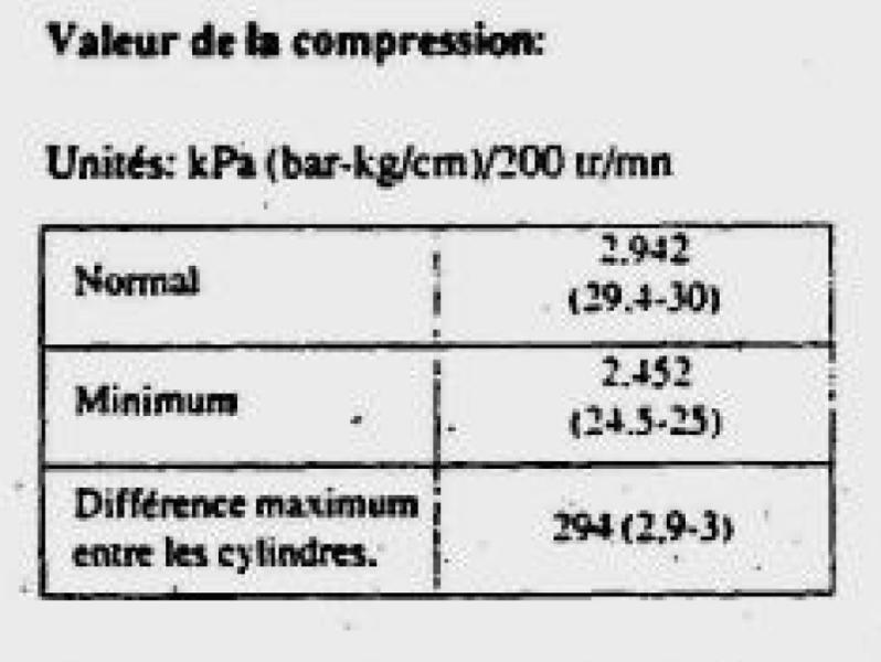

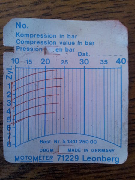

Posté(e) : 2 février 201312 a Auteur salut pierre si tu veux jusque lorsque je roule j'arrive à monter vers 100 km/h et d'un coup le moteur baisse en régime donc plus de puissance pour relancer et le moteur au lieu de tourner normalement il ratatouille comme un moteur qui lui manque un cylindre je viens de prendre les compressions j'ai comme l'impression que c'est pas du bon quand penses-tu étant donné qu'ils disent compression
Posté(e) : 2 février 201312 a Référent Mécanique Ton moteur n'est plus dans sa prime jeunesse mais ça n'explique pas tes pb ... Je pencherais pour l'avance à l'injection centrifuge qui est dans l'engrenage de la distribution

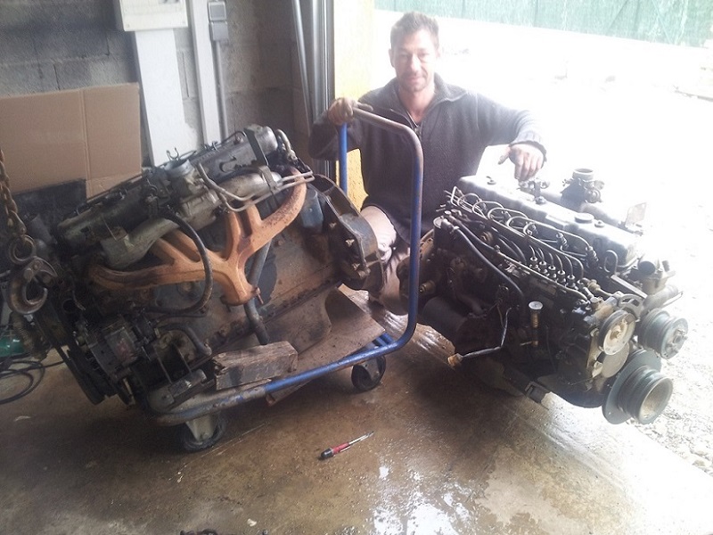

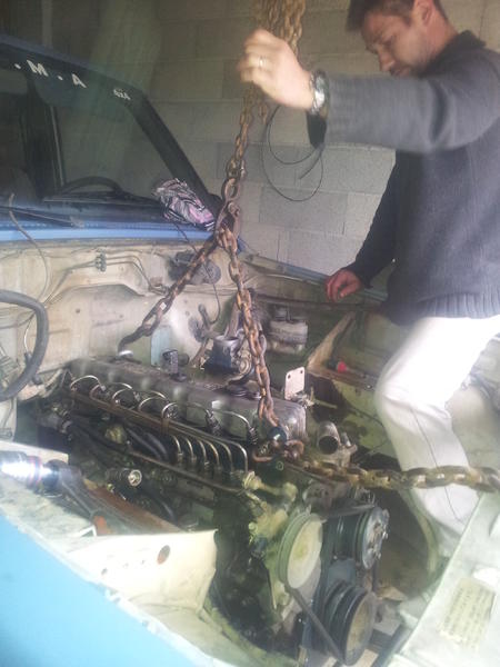

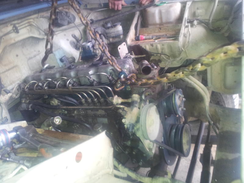

Posté(e) : 17 février 201312 a Auteur salut tout le monde je viens vous apporter des nouvelles de mon troll qui ne sont pas vraiment bonnes ! depuis que je suis à la recherche de ma panne est bien celui-ci a rendu l'âme mais en revanche j'ai réussi a en trouver un autre exactement le même que le mien en Auvergne plus précisément à Saint Germain Lembron (63***) un membre de PGR Donc ce soir je vois pour la dépose de mon moteur et demain la repose du nouveau : un palan de 500 KG est-ce suffisant ? des tofs viendront

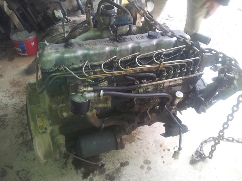

Posté(e) : 14 mars 201312 a Auteur salut à tous, voici quelques tofs des moteurs pour la dernière tofs le moteur qui se trouve à ma droite est le remplaçant PS : pour pierre j'ai trouvé la panne de mon ancien moulin et enfin de compte si j'avais su je l'aurais réparé ça venait du joint de culasse dans lequel une fois que le moteur était bien chaud du LDR qui rentrait dans le cylindre 1 comme quoi la méca peut-être qu'on on va chercher tous les problèmes qu'il peut y avoir sans penser à la bonne la pompe avait besoin d’être recalée quand même car j'y avais touché mais le problème ne venait pas de celle-ci donc probléme résolu et en plus j'ai un moteur + boite d'avance cool allez problème RESOLU :enaccord8::betm13:
