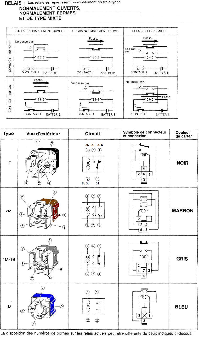

Posté(e) : 19 décembre 201212 a Référent Mécanique c'est une panne électrique .... mais il faut la trouver ! Le voyant moteur s'allume lorsque celui de préchauffe est éteint ? si oui voir le relais de l'ECM (marqué ECCS)
Posté(e) : 19 décembre 201212 a Auteur non pierre le voyant moteur ne s'allume pas quand celui du préchauffage ne s'allume pas ... merci pour le schéma !
Posté(e) : 19 décembre 201212 a Auteur non pierre le voyant moteur ne s allume pas quand celui du prechauffage ne s allume pas...merci pour le shema!
Posté(e) : 19 décembre 201212 a Auteur ok ! je regarde demain .. c'est un relais spécifique ou standard ? si jamais c'est lui qui déconne ..
Posté(e) : 20 décembre 201212 a Référent Mécanique lui ou des connexions ! Les docs plus haut sont celles du 3.0 et le 2,8 a moins de relais sur la platine Le relais est du type 2M couleur marron

Posté(e) : 25 décembre 201212 a Référent Mécanique il faut déjà voir si le 12 volts arrive sur le relais sur les plots 1 ou 2 et si oui la bobine doit fermer les contacts 5 / 7 et 6 / 3 (tu peux y brancher une lampe test)
Posté(e) : 29 décembre 201212 a Auteur merci pierre ! j'ai échangé le relais de l'ECM avec celui du dégivrage arrière et ça marche .. il a préchauffé normal et a démarré impeccable .. J'ai réparé ce que le sagouin du garage m'avait fait c.a.d. 2 fils dénudés reliés avec un sucre pourri ... je te jure ces garages .. Merci beaucoup pierre ça a l'air de marcher donc je le prendrai pour un court trajet et je te dirai ça, merci infiniment pour tes precieux schémas et conseils
