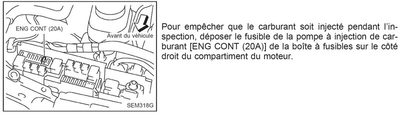

Déjà y aurait-il un fusible plus spécialement dédié à l'injection, j'ai quelques craintes du côté de la pompe.
Merci de vos réponses.
il y a un fusible qui protège la pompe : il est près du filtre à gasole

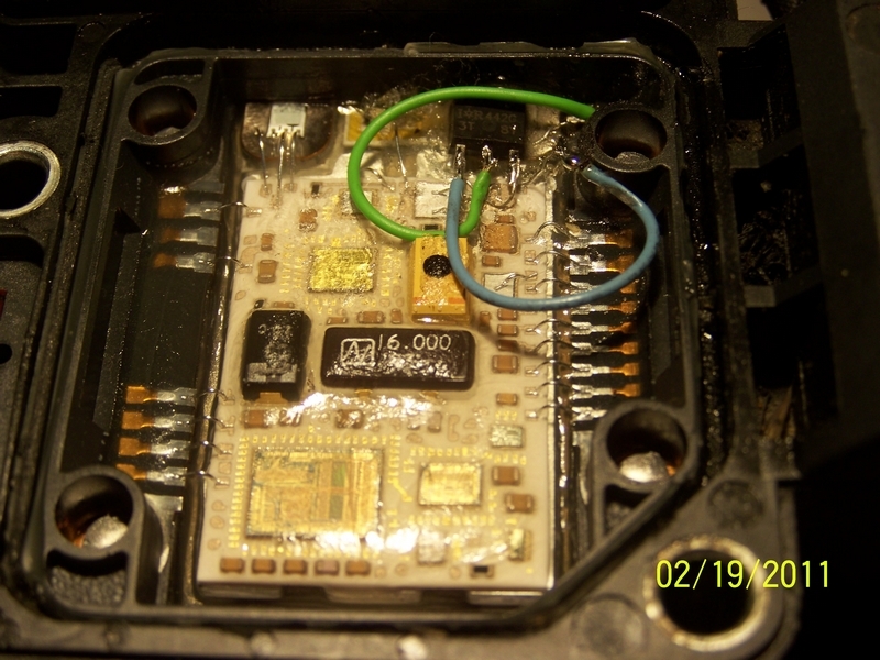

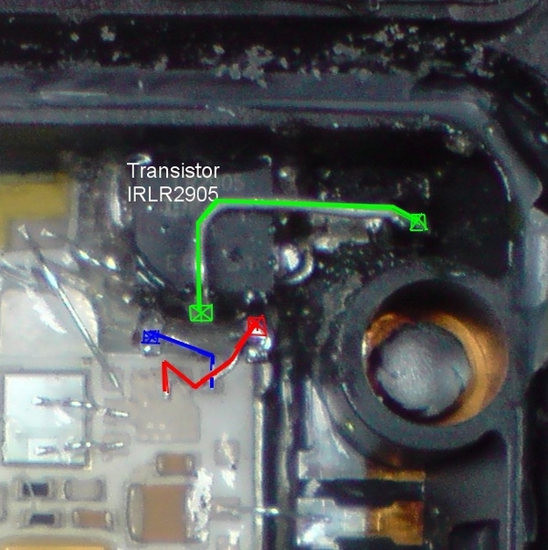

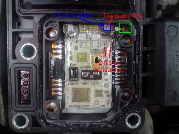

Mais cette panne qui n'est pas nouvelle avec ce type de pompe vient souvent d'un transistor défectueux sur la carte de la pompe
Si tu le sens tu peux tenter l'échange :2:

Je me lance, j'ai commandé le transistor et la pâte, et j'ai un ami qui va me donner un coup de fer à souder.
Merci.
Bonsoir Pierre,
C'a y est le nouveau transistor est soudé.
C'était la panne, en effet l'une des pattes n'était plus en contact.
