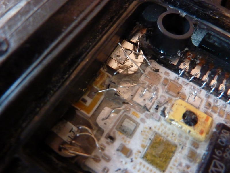

Posté(e) : 15 avril 201312 a ha c'est pas top pour toi; as-tu encore un code défaut pour voir s’il y a toujours un problème électronique ? (moi c'était le 0703). J'ai juste terminé le nettoyage du circuit imprimé pour recevoir le prochain transistor dès réception. je me tâte pour une installation à l'extérieur bien étanche au cas où. Ce qui est sûr c'est qu'un des fils ne tenait plus sur le transistor car le deuxième lui c'est à la pince coupante que je l'ai enlevé. Ce qui est bien c'est que l'on peut intervenir sans dépose de la pompe. @+ freddy

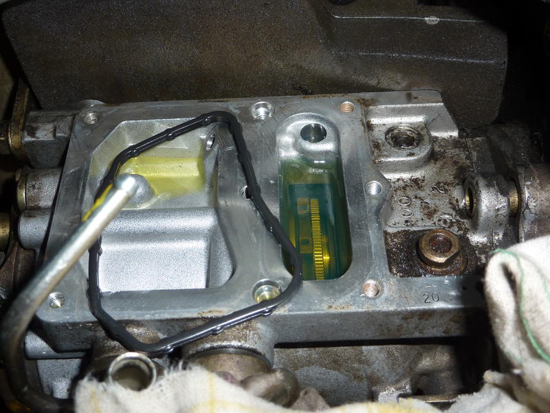

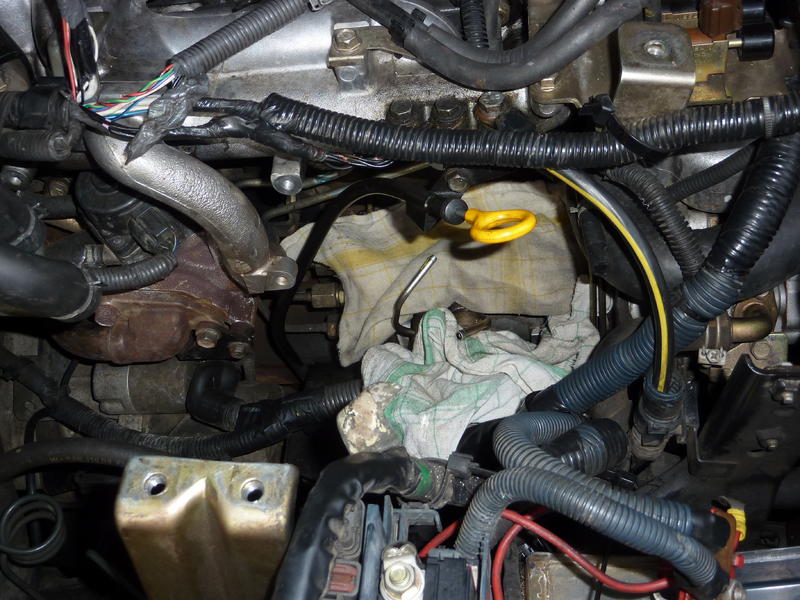

Posté(e) : 16 avril 201312 a Dis moi Freddy, comment peux-tu intervenir sans déposer la pompe ?Je n'ai pas de code d'erreur vu que je ne l'ai pas fait passer à la valise. photo 1 : soudure hs photo 2 : pompe ouverte sur le dessus (8 torx + plus 2 torx pour la nappe tournevis aimanté obligatoire). couper les 4 fils noirs à 2 cm du couvercle de la pompe faire marquage avec de la peinture photo3 : enlever batterie, support filtres à gasoil, intercooler, voila un lien Démontage Driver. sur le net je n'ai pas trouvé beaucoup de réussite à long terme avec le remplacement du transistor sur la vp44. je vais changer ce transistor mais que dans 4 semaines. si ça marche je pense que je remplacerai quand même la pompe après car j'ai pas trop confiance (c'est une Zexel de 1999).

Posté(e) : 18 juillet 201312 a salut pierre, j'ai démonté le transistor et j'ai eu 5 fils soudés dessus alors que le nouveau transistor n'a que 3 fils à souder. Faut-il en supprimer 2 ? merci pour ta réponse.
Posté(e) : 18 juillet 201312 a Référent Mécanique Autant que je puisse savoir un transistor n'a que 3 fils : un collecteur, un émetteur et la base ! Tu as une photo ?
