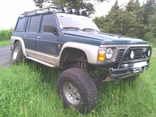

J'aime beaucoup la couleur.
c'est vrai qu'on en voit moins que des blancs,noirs ou kaki :2 (14):
enorme boulot!!! magnifique trotroll!!:2 (15):
c'est vrai que tout ensemble ça fait pas mal de boulot,mais j'y bosse dessus depuis environ 4 ans donc c'est faisable :2 (14):
A y est,c'est fait :2 (15)::2 (15):

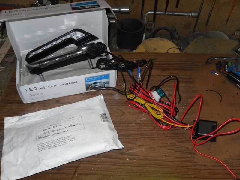

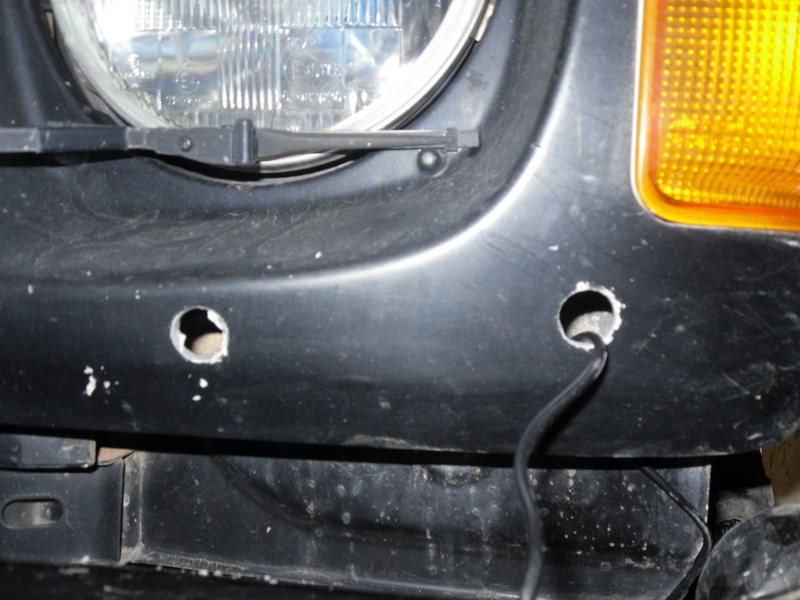

et voilà un dimanche comme tant d'autres :2 (15):,mes collègues m'appelle la lumière,je sais pas pourquoi :2 (15):,ce matin montage de feux de jour à leds
d'abord le matos,les leds + le boitier ''Module DRL automatique feux de jour'' qui coupe les leds à l'allumage des feux de croisement

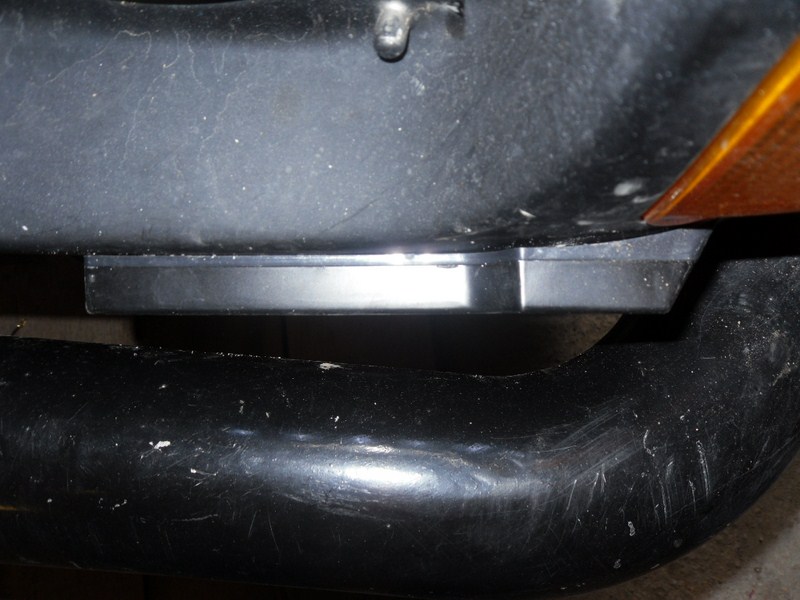

perçage à 16mm pour les leds
en voilà un monté

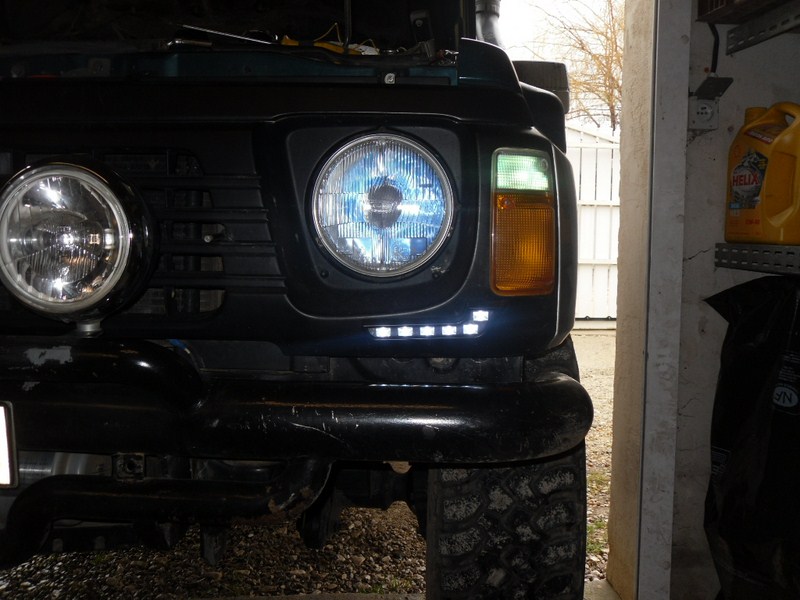

ça fonctionne,le phare semble allumé mais c'est le flash qui fait ça
les 2 monté
les boîtiers leds épouses la forme de la calandre,génial :2 (4):

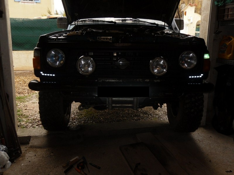

maintenant est ce que ça fonctionne
avec seulement le contact
avec les veilleuses c'est toujours allumé
et ça s'éteint avec les feux de croisement,voilà,conforme à la loi :2 (15)::2 (15):

OK,sur la 1ere photo,on voit les feux leds et tout les fils qu'il y a à côté c'est le fameux boitier qui se branche entre les leds et feux de croisement et c'est lui qui s’occupe d'éteindre les leds à l'allumage des feux de croisement,voilà mon cher ami :2 (15)::2 (15)::2 (15)::2 (15):

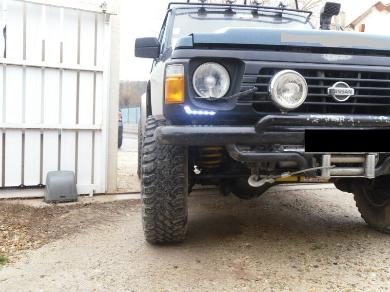

ca lui donne une sacré gueule ,j aime bien c est discret:2 (4):,ca s integre bien a la carrosserie :s8: et :betm13:
merci,je suis contant du résultat :2 (14):
Vrement joli le resultat... moi j'ais mis les veilleuses des lp sur un inter mdr
le boitier je l'ai payé 12€90 TTC livré et en plus il se monte très facilement même pour des pas trop bricoleur :2 (24):

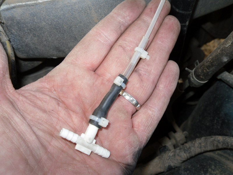

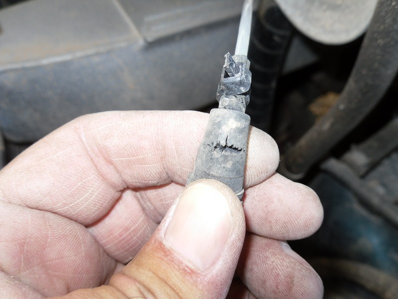

il y a quelques temps,je me suis aperçu que le caoutchouc du branchement de mon mano de pression turbo avait une sale gueule
j'ai cherché à en trouver un neuf,impossible même ou j'ai acheté le mano,ça ne se détaille pas,alors Mr bricolo à encore frappait :2 (15):
Modifié par sergepatrol
bon la dernière photo devrait être en 1er mais avec l'informatique je me prend un peu la tête

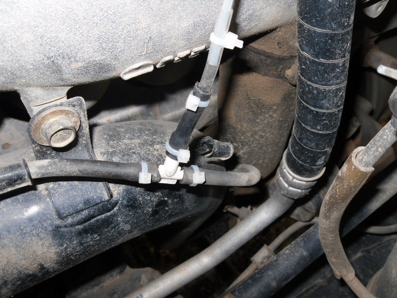

donc je continue,voilà ce que ça donne une fois tout assemblé,
je précise que ça fonctionne très bien :2 (15):

Tu le branches au même endroit que le red tube ? Au cul de la waste-gate ?
tiens un bi-ton comme le mien
mais en court sympa
oui, il me semble qu'il se branche à cet endroit, mais moi j'en ai pas :2 (15):
tiend un bi-ton comme le mien
mais en court sympa
vive les bi-tons, ça sort de l'ordinaire, en plus on en voit pas des tonnes comme ça :2 (23):
vive les bi-tons, ça sort de l'ordinaire, en plus on n'en voit pas des tonnes comme ça :2 (23):
tout à fait
en regardent ta prépa je vois que tu as mis
des longues portées sous ta galerie ça n’éclaire pas trop
le capot
car moi les miens qui sont légèrement en recul par rapport à toi
ont tendance à me gêner dans les virages
Modifié par jayson
