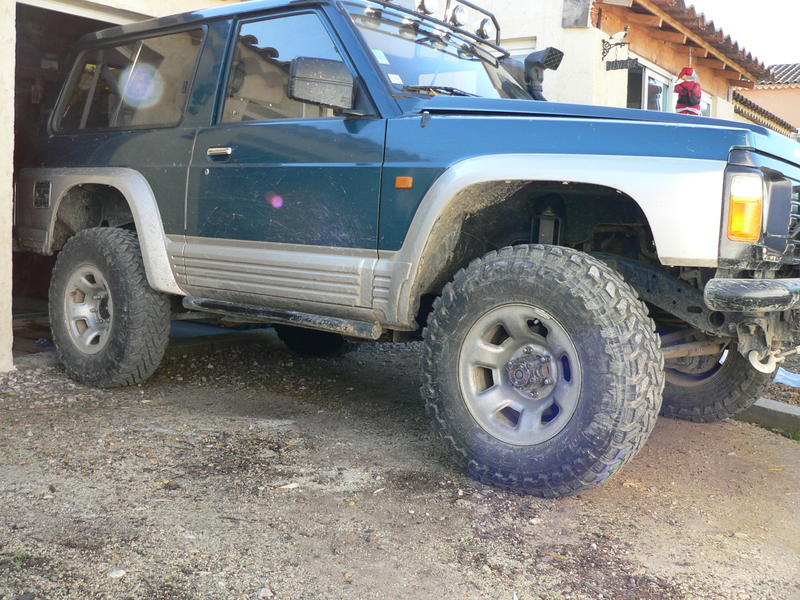

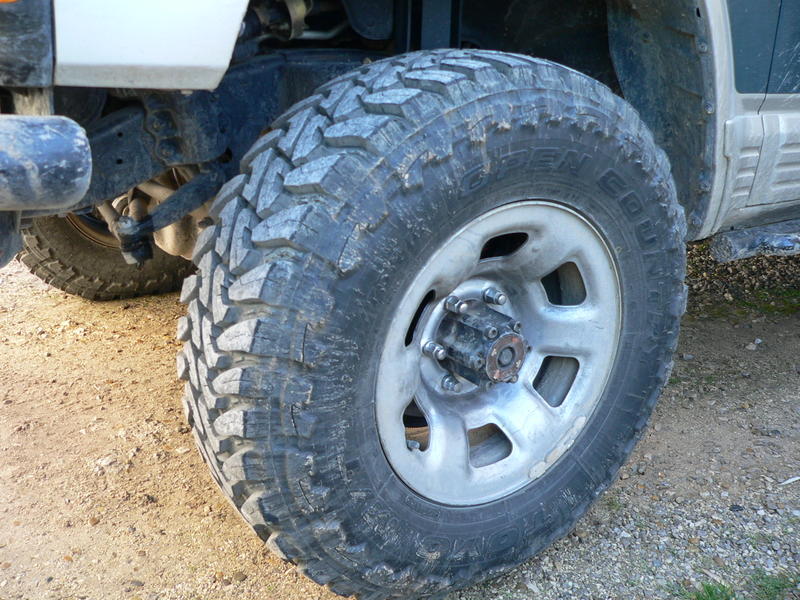

j'ai enfin changé les pneus,je me suis décidé pour du TOYO OPMT,pas trop bruyant sur route,en tous cas beaucoup moins que les INSA TURBO DAKAR que j'avais avant,je verrais à l'usage ce que ça donne

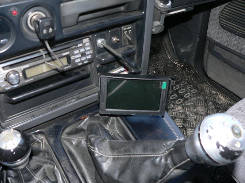

j'ai aussi monté une caméra de recul que j'ai vu sur le 4x4 d'un collègue,j'ai aimé le montage tout simple,le plus long c'est à tirer le fil de l'arrière jusqu'à l'écran,je suis contant du résultat,elle fonctionne à merveille :2 (15):
tout d'abord positionnement de la caméra
j'ai collé l'écran en bas de la console pour le moment,je verrais avec le temps si je dois la changer de place,je pensé la collée en haut,au dessus du bouton du warning mais j'ai peur qu'on le prenne pour un GPS et qu'on me pète le vitre
et pour le branchement 12v,une prise allume cigare de plus,vu le diamètre des fil qui sont livrés avec le kit,ça ne doit pas trop tirer
voilà Messieurs,une connerie de plus sur mon gros :2 (15)::2 (15)::2 (15)::2 (15)::2 (15):

pour la caméra je verrais à l'usage :2 (15):,pour les pneus,j'ai bien aimé le dessin qui ressemble un peu au cooper mais qui sont moins cher :2 (26):
:agah:Sacrées chaussettes, ça va accrocher grave ! :2 (15):
j'ai fait un essai dimanche dernier et c'est vrai que des endroits où je passais moyennement avec les anciens, là ça m'a semblé plus facile :2 (14):
par contre je regrette un truc,j'aurais dü monter des 33'',ceux là ont l'équivalant du 32'' :2 (22):

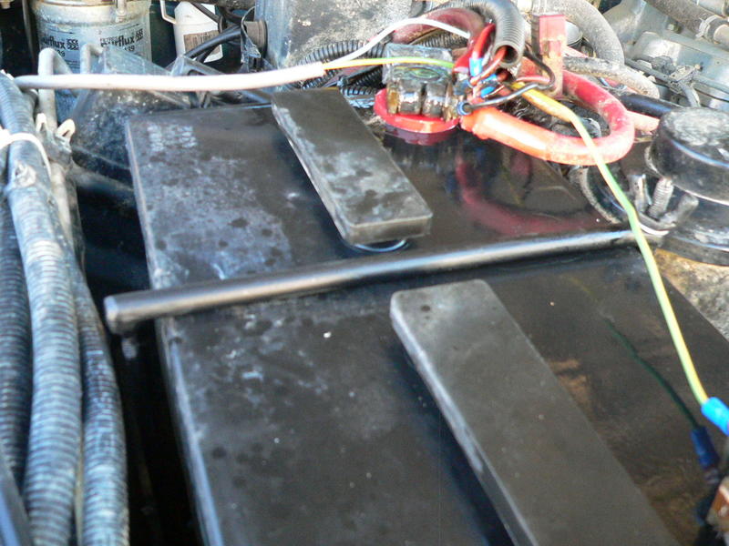

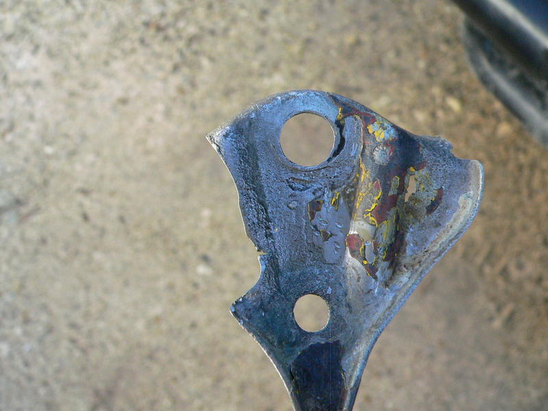

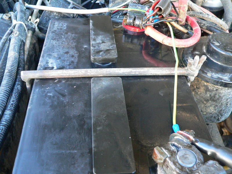

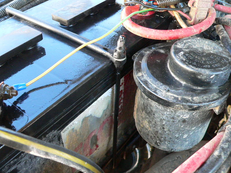

ce matin, mauvaise surprise en regardant la batterie, ça a dû arrivé à d'autres, sa.....ie d'acide :2 (15):

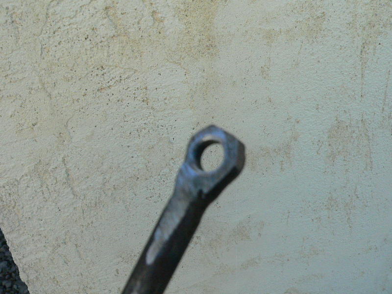

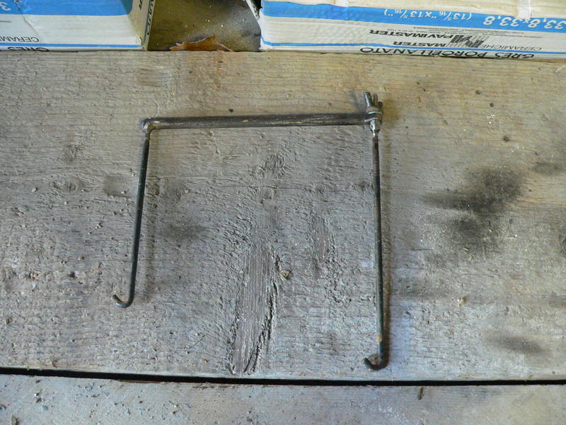

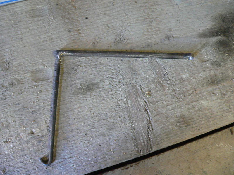

alors changement de système, fabrication d'une nouvelle attache
j'ai récupéré les 2 tiges d'origine
d'un côté j'ai soudé l'écrou qui sert d’œillet pour passer la tige qui sera vissée
et de l'autre la tige qui restera fixe
et voilà
elle ne va plus se sauver :2 (26):
Mais de l'acide tu ne devrais pas en avoir ..... trop de charge !
salut Pierre,
je pense aussi à ça, mon mano indique au-dessus de 14,3 comme il devrait être, mais j'ai ce problème depuis l'achat du troll, comment résoudre ce problème ??
faudrait ! mais ta batterie déborde souvent ?
j'ai toujours du blanc sur les cosses et le support de batterie d'où l'état, quant je nettoie, ça tient un temps et ça revient même en graissant le tout :2 (22):
:2 (20):Comme pour la mienne, je la nettoie très très souvent. De quoi ça vient ? :2 (18):
De la batterie , c'est du sulfate

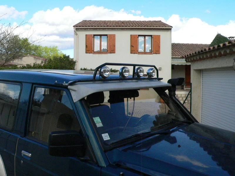

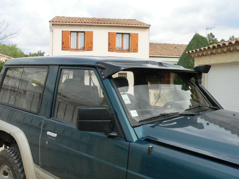

encore une petite folie :2 (15):
je me suis offert ça :2 (24):

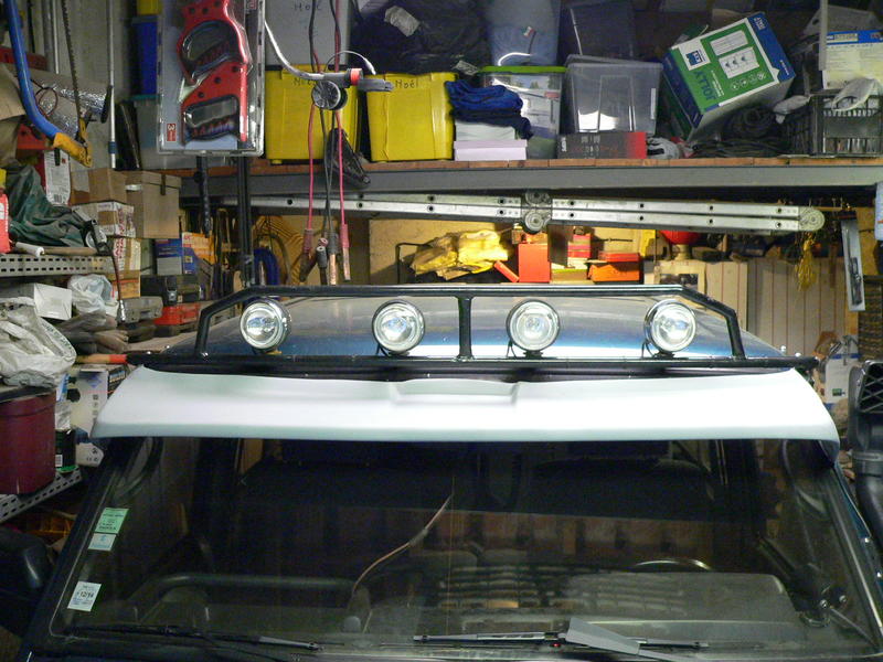

bon là on comprend mieux,je l'ai monté à blanc pour voir ce que ça donne
bon,ce matin début du montage définitif
montage par vis inox

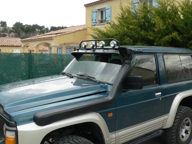

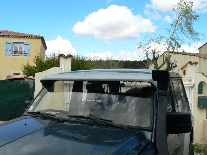

j'ai modifié les pattes de fixations de la rampe de phares
et voilà ce que ça donne avant peinture
la suite dès que j'aurais tous peint

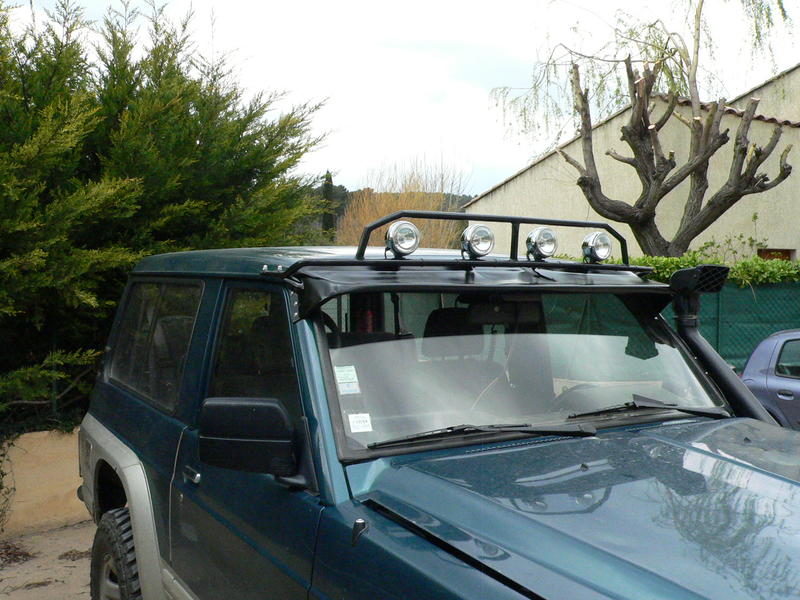

Et voilà après peinture comme promis
j'ai pas été original,je l'ai peinte en noir comme tous les accessoires
et avec sa rampe
ça fait un beau camion:2 (15): et noir c'est nikel
Tres beau Troll!
On dirais que tu n'en est pas a tes 1er soudure:2 (15):

La 2em, pour ta rampe, par ou as-tu passer l'alim des feux?
Merci
Merci

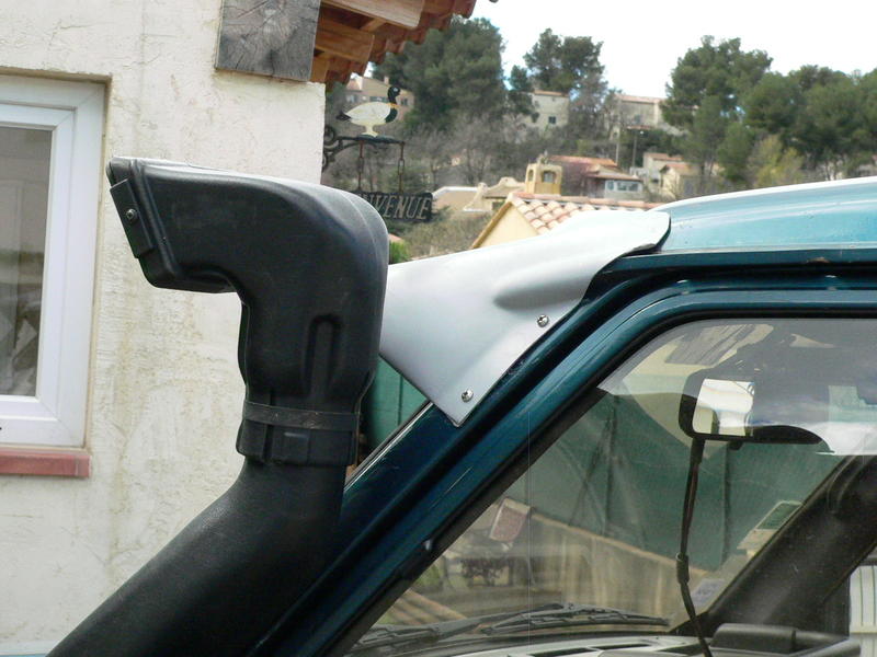

pour les soudure c'est vrai que j'en suis à pas mal de longueurs,vu que c'était mon 1er métier,(18 ans de chaudronnerie) :2 (14):
il rentre toujours dans le garage mais c'est juste :2 (22):
et pour l'alim de la rampe,je l'ai fais passer derrière le schnorkel,un peu sous le joint de pare brise et pour finir sous le capot,il se voit un peu mais c'est pas une limousine,et tout ça pour pas percer le toit :2 (15):
