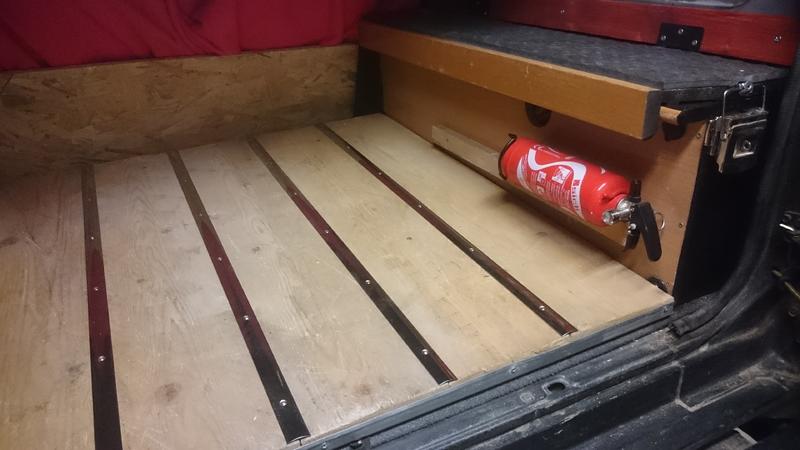

Le plancher coulissant a bénéficié de baquettes de finition (en espérant qu'elles ne soient pas trop sujettes à s'abimer)
Le coffre banquette a désormais le couvercle fixé par des charnières et une griffe de fixation récupérée d'une caisse à outils en plastique de m..., qui a terminé sa courte carrière à la benne, à son extrémité pour éviter qu'en cas d'accident tout vole dans l'habitacle.
