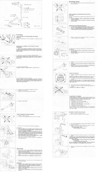

Posté(e) : 31 décembre 201212 a Auteur la façon de régler[ATTACH=CONFIG]81786[/ATTACH]Salut pierre J arrive pas ouvrir la piece jointe !!!!

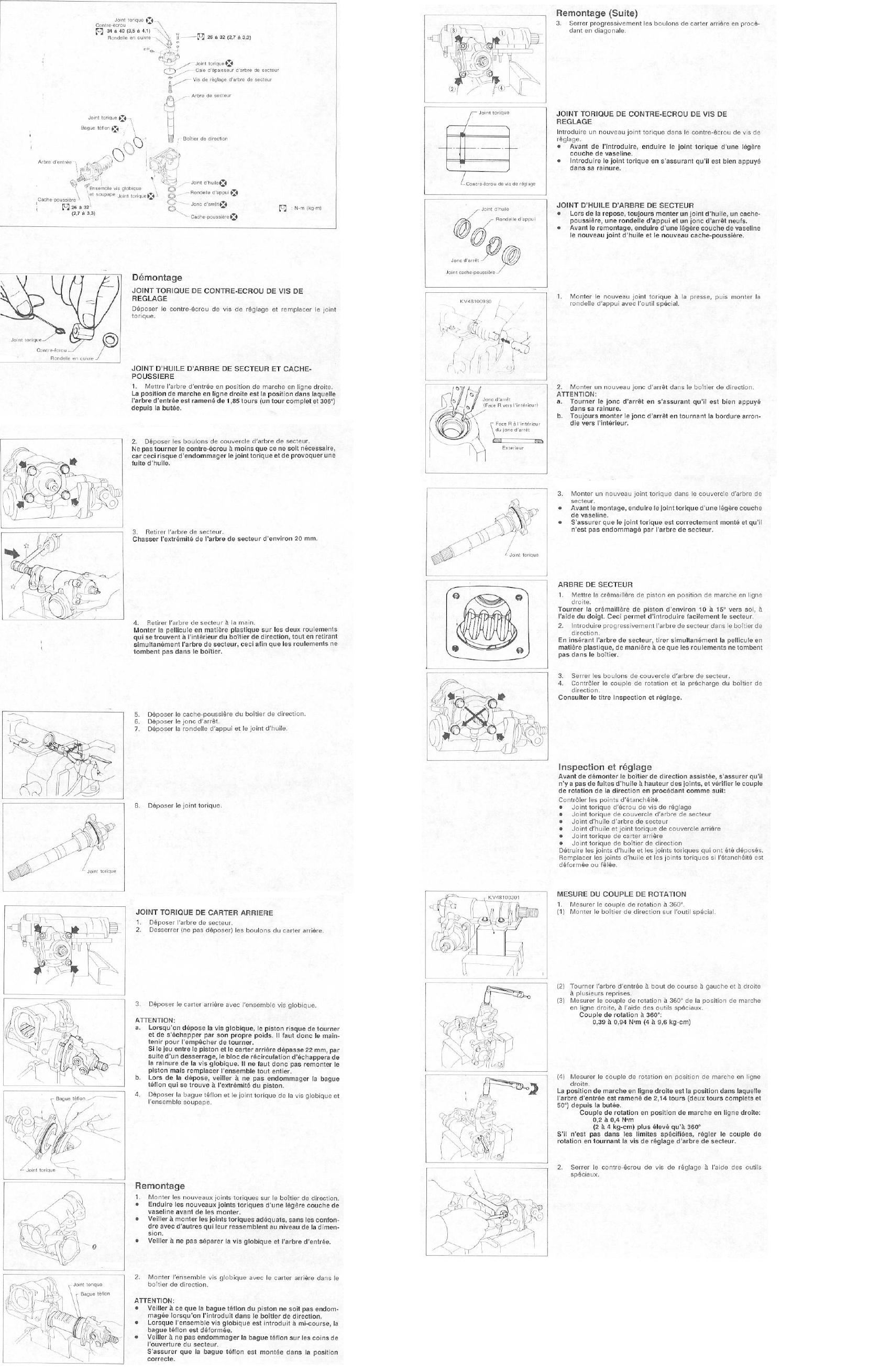

Posté(e) : 2 janvier 201312 a Auteur [ATTACH=CONFIG]81883[/ATTACH] bonjour pierre, serait-il d'avoir un entretien téléphonique avec toi pour éclaircir 2 ou 3 trucs sur ma direction ?? ou une discussion suivie via PGR .... Cdt Mika

Posté(e) : 5 janvier 201312 a Auteur Bonjour a tous , je cherche a régler mon boitier de direction pour éliminer un jeu ... Pierre Grosjean m a très gentiment fourni la notice du boitier mais je dois avouer que je suis complètement largué , si quelqu'un pouvait m expliquer avec des mots simples comment faire le réglage de ce dernier , car je pense être arrivé au bout du bout de mes connaissances ... un grand merci d avance , Cdt Mika

Posté(e) : 5 janvier 201312 a Auteur tu n'as pas dans ton entourage un pote mécano qui avec la doc pourrait te le faire ? bonsoir Pierre , en fait j ai juste pas trop compris a quoi sert cette fameuse vis de reglage .... Cdt Mika:2 (21):
Posté(e) : 6 janvier 201312 a Référent Mécanique elle sert à réduire le jeu de denture du système d'engrenages
Posté(e) : 7 janvier 201312 a Auteur elle sert à réduire le jeu de denture du système d'engrenages ah d accord .... et si en la serrant a fond , j ai toujours un jeu .... cela veut dire que mon boitier est hs , ou il y a un truc a faire ?? je précise que je n ai pas de fuite ... Cdt Mika
Posté(e) : 7 janvier 201312 a Auteur Ben oui ..... mais ça se répare ! Ah me voila rassurer Pierre , et comment cela se passe t il ?? un kit de renovation ( joints etc ...)? vendu sur europart ?
