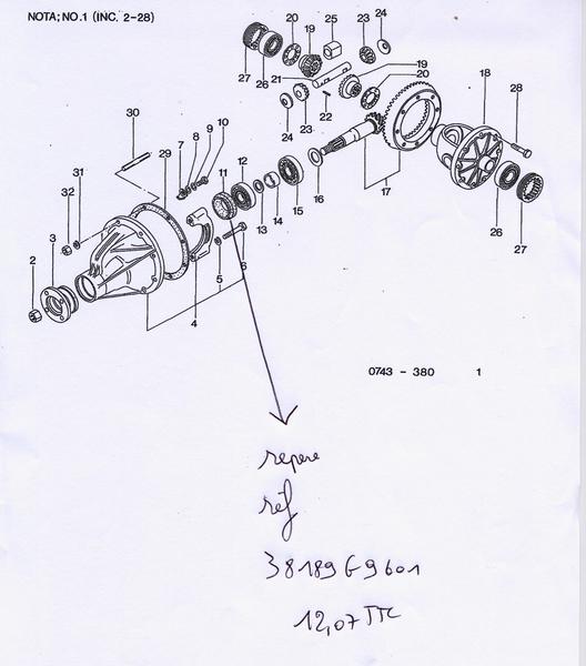

vidange de mes ponts aujourd hui , la cata huile noire de chez noire
et avec mon doigt dans le trou j ai ressorti ca
la piece circulaire dans le pont arriere et la petite piece du pont avant, qu est ce que c est ???? pour le disque circulaire je pensais a un disque de friction du glissement limité car le mien n a pas l air de fonctionner

rondelle au-dessus des satellites ?
je n'en sais fichtre rien, le pont fonctionne bien pas de grognement ou autre et je ne me sens pas de faire une réfection du pont, j'y mettrai un pont d'occas quand les problèmes arriveront je pense.
ou sur le coin coin j'ai vu l'annonce d'un particulier dans l'Essonne qui fait de la réfection de ponts de patrol, c'est pas trop loin de chez moi, j'aviserai plus tard
françois Roland m'a dit aussi les rondelles concaves derriere les satellites
Modifié par pegase77
merci pierre ca ressemble bien a cette rondelle concave
