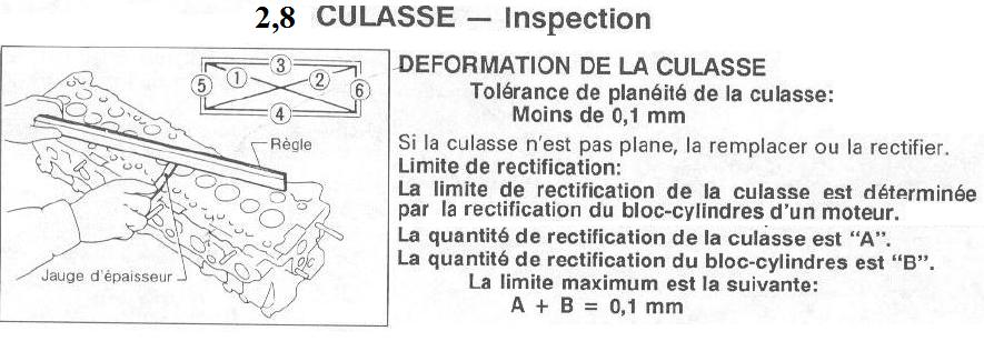

ou mieux, moteur refait comme décrit plus haut, et pour ta culasse tu testes l’étanchéité des soupapes en versant de l'essence depuis le trou des collecteurs (admission et échappement) en face des soupapes fermées s'il y a le moindre suintement tu rodes sinon tu tournes l'arbre à cames et idem pour les autres soupapes si toujours pas de suintement je n'en vois pas l’utilité, par contre vérifie bien la planéité de ta culasse soit par pro soit à moindre coût avec une règle dans le sens de la longueur à droite à gauche au milieu et surtout les diagonales si tu as le moindre doute tu fais surfacer ; ceci est valable uniquement quand tu es sûr de ta culasse ;

salut les copains, savez-vous si il me faut une règle spéciale pour contrôler mon bloc et ma culasse ?:2 (21):
salut les copain savez vous si il me faut une règle spéciale pour contrôlé mon bloc et ma culasse?2%20%2821%29.gif
merci pierre de ta réponse, où je peux trouver ça ?
