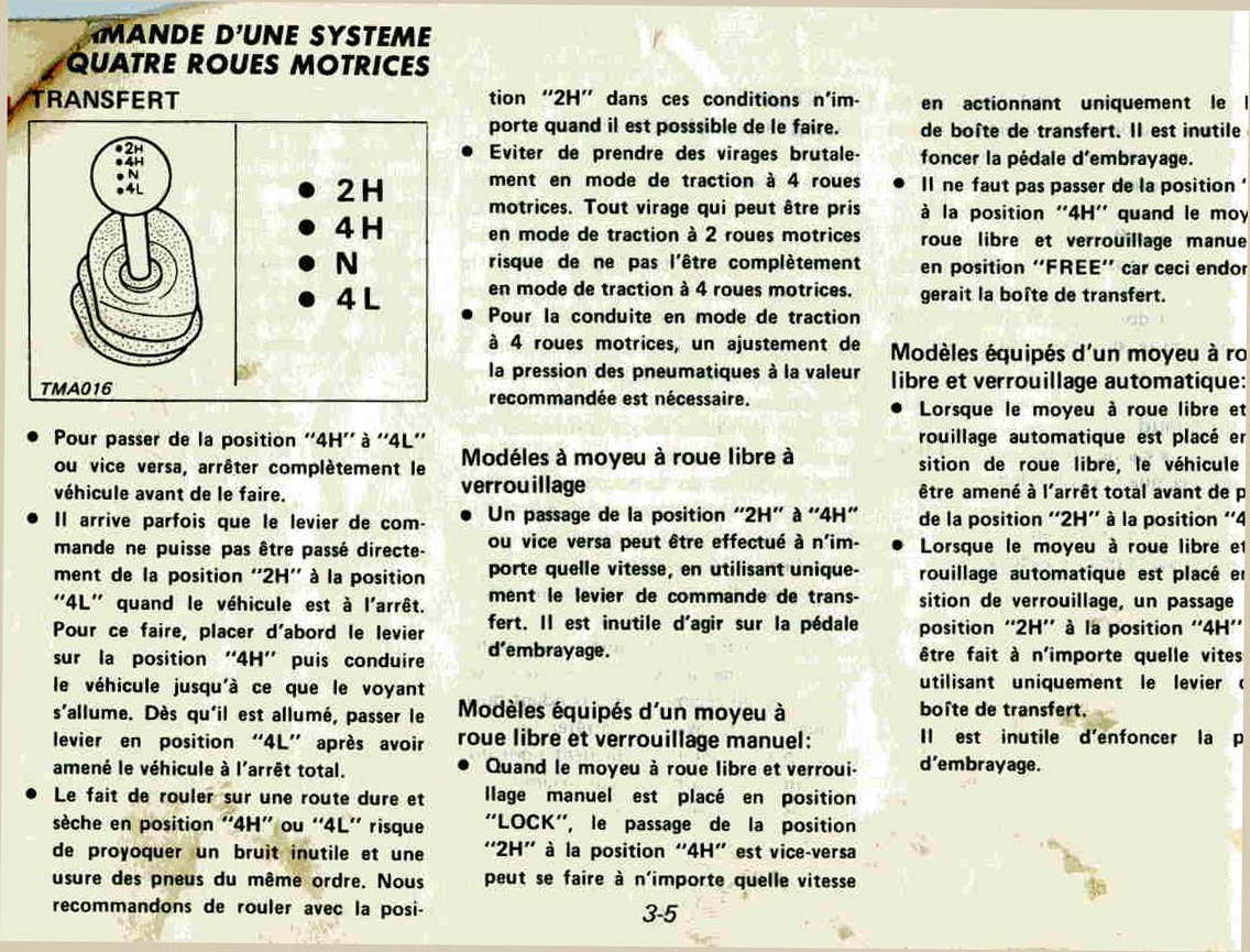

les inscriptions sur le levier de passage en 4x4 sont effacées, c'est mon premier et je ne sais donc pas ou positionner le levier pour passer en 4x4 et en court ou en long :2 (20):
je ne sais pas si ça change d'un modele a l'autre le mien est un patrol 2.8 atmo A4.28 de 1986.
Merci
Salut, au fond vers le tableau de bord tu es en 2 roues longues, au premier cran en ramenant le levier vers toi, tu es en 4 roues longues, au second cran, toujours en ramenant le levier vers toi, tu es en neutre, et le dernier cran, 4 roues rapports courts . Pour de meilleurs explications, tu as aussi les astuces en vrac en :2 (3): à droite.
Amuse toi bien :2 (15)::2 (15)::2 (15):
Merci , bien plus simple les rapports en ligne comme ça que sur le Santana :2 (15):
