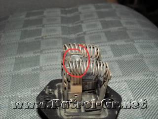

Re, merci, je l'ai sori, hélice dure à tourner et quand il a merdé juste avant un bruit pas possible et baisse d'intensité au niveau de l'éclairage du TDB, je vais quand mm vérifier les résistances le temps que j'y suis mais je pense que le dur de l'hélice bouffe de l'ampérage qui fait baisser l'intensité, aussi que ce soit en 1, 2 ou 3im vitesse il ne tournait plus, bon je file à la casse avec le modèle, à toute
RESOLU: contrôle résistance = ok, montage d'un ventilo d'occasion, inversion des polarités et essais avant de remettre le tout en place = ok, mise en place définitive et essais= ok
