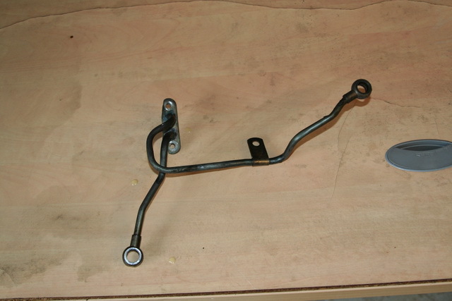

J'ai réussi à enlever cette tôle (je me demande encore comment). Ce qui me bloque, c'est la dépose des tuyaux d'eau et d'huile sur le turbo. En effet, l'accès est difficile et je n'imagine même pas à la repose. Y-a-t-il une astuce ?
Merci d'avance.
Merci pour les conseils Pierre. Enfin, mon turbo est démonté mais je ne trouve pas qu'il a un jeu extraordinnaire. J'ai décidé de le changer car je n'avais pas beaucoup de pêche, une fumée blanche au démarrage et des coupures vers 2500 tours. Le diagnostic me semblait évident mais... ? Qu'en pensez-vous ? Est-il préférable de changer les joints à la repose du turbo, sachant qu'ils ne paraissent pas abîmés ?
Merci encore.
De la patience, calme et la clé qui va bien
[ATTACH=CONFIG]82704[/ATTACH]

Le débimètre a moins d'un an. Le Patrol à 195000 km, mais le moteur a été changé par Nissan à 60000 km. Mes joints du turbo sont bons (arrivée huile et eau), les changerais-tu quand même. Ce n'est pas par économie, mais je suis à la campagne à 1 heure de chez Nissan. Le tuyau d'huile est double, l'arrivée est le plus petit conduit n'est-ce pas ? Pas facile d'accès et pas facile de raccorder ces tuyaux et visser ces 4 boulons de 6 ! Si tu as une astuce...
